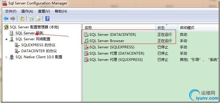

  ◆ 选中左侧的“SQL Server服务”,确保右侧的“SQL Server(实例名)”和“SQL Server Browser”的状态都为“正在运行”。

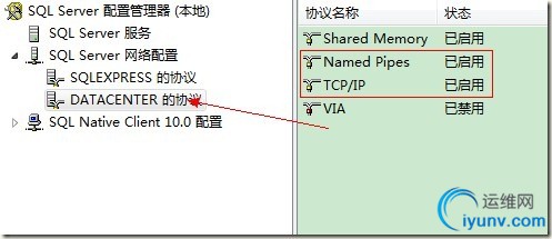

  ◆ 选中左侧的“SQL Server网络配置”中“实例名对应的协议”,确保右侧的“TCP/IP”、“Named Pipes”已启用。

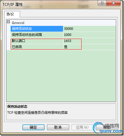

  ◆ 双击TCP/IP,打开属性页面,将“已启用”设为是。注意“全部侦听”这一项,后文会提到。
  ◆ 如果之前“全部侦听”为“是”,“IPALL”的设置如图所示。
如果之前“全部侦听”为“否”,则需要单独开启需要监听的IP:“TCP动态端口”设为空,“TCP端口”设为1433,“已启用”设为“是”。

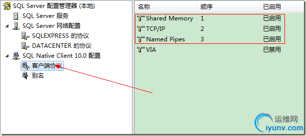

  ◆ 选中左侧“客户端协议”,启用右侧的“TCP/IP”和“Named Pipes”
  ◆ 设置其中的“TCP/IP”的属性。

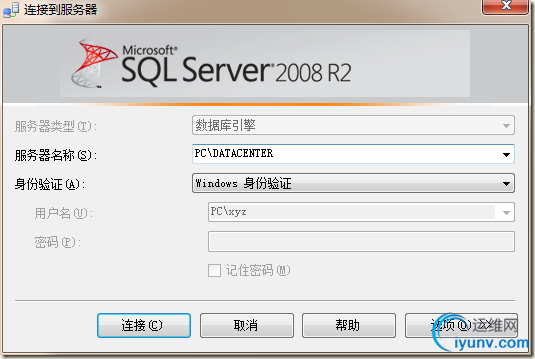

  2. SQL Server Management Studio (SSMS)
  ◆ 打开SSMS,用windows身份连接数据库,登录后,右键选择“属性”

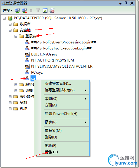

  ◆ 展开“安全性”->“登录名”->“sa”,右键选择“属性”
  ◆ 左侧选择“常规”,右侧选择“SQL Server 身份验证”,并设置密码
  ◆ 选择“状态”,选中“启用”,点击“确定”

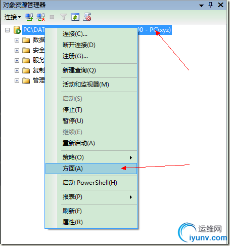

  ◆ 右击数据库选择“方面”
  ◆ 将“RemoteAccessEnabled”属性设为“True”,点“确定”
