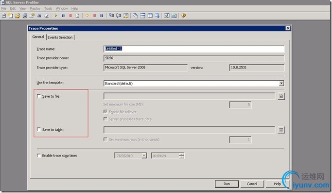

  通过SQL Server—>Tools—>SQL Server Profiler启动
  General页:跟踪的记录有两种保存方式:保存到文件和保存到表。通常选择保存到文件,因为保存到表会增加较多的额外系统开销。

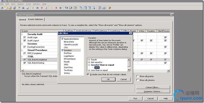

  Events Selection页:能够选择跟踪的事件。更多的跟踪事件请参考MSDN。

  2.1  可以先在GUI中设置需要跟踪的事件类,然后在导出脚本(File—>Export-->Script Trace Definition),通常筛选Duration数列大于某些值(比如3000毫秒)的事件来跟踪运行得比较慢的进程。
