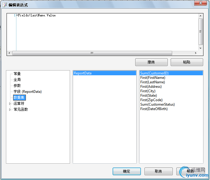

    表达式是写在代码中用来设定属性值的简短陈述。表达式可以设置报表中任意用到的数据属性:参数,全局变量,数据集中的字还有嵌入函数。
  SSRS2005在创建表达式方面有了很大的进步。现在提供了一个很直观的表达式编辑器。如果你滚动查看属性窗口,就会发现大多数控件的属性都可以通过表达式进行设置(表达式选项到处都是)。你也可以看到弹出的属性对话框中有很多写着fx的按钮。这些按钮就可以打开表达式编辑器。
    这样的表达式特征将SSRS2005变成了一个非常好用的工具。因为这使得从数据展现到如何展现都可以动态设置。而不是直接写死在里面。SSRS用表达式对属性进行设置。

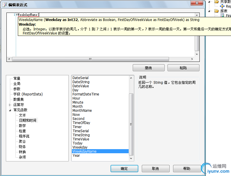

常见函数
    现在然我们回到表达式编辑器。在编辑器的下半部分有三列。第一列显示的是为创建表达式所用的分类列表,最后一个就是常见函数,展开这个节点选择时间和日期类别。在第二列中双击任意个元素,这样就会将其添加到编辑文本框中,如果把光标放在第一个括号一边,就会看到智能感知的信息:
    现在让我们用Year函数只显示某人的出生年份。选择DateOfBirth列的属性,在常规选项卡的值信息中单击表达式按钮进入表达式编辑器。把表达式改成:
  =Year(Fields!DateOfBirth.Value)
    这样就行了,现在预览一下。

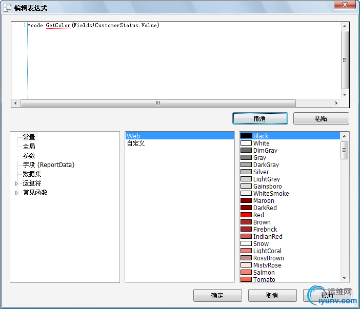

    打开报表设计器的布局选项卡,选择报表菜单中的报表属性,直接跳到代码选项卡。我们将写一个根据传入的数据不同而返回不同颜色的函数。然后在表格细节中对这个函数进行运用。
    把下面的代码拷贝进去:
  Public Function GetColor(ByVal status as String) as String
  IF status = "100" Then
  Return "White"
  End IF
  IF status = "101" Then
  Return "Yellow"
  End IF
  IF status = "102" Then
  Return "Tomato"
  End IF
  End Function
    单击确定关闭对话框。
    笔记:
    所有的颜色都在属性中的Color下拉列表中。
    我们现在有了一个函数,现在来包装成表达式。右击Customer Status列打开属性窗口。找到Background Color属性,从下拉列表中选择表达式。添加下面的代码创建一个表达式:
  =code.GetColor(Fields!CustomerStatus.Value)
    当报表运行的时候,这个函数会被处理,而且参数信息将会传递进去。函数根据参数决定该显示哪个颜色。SSRS就可以确定要用那个颜色赋值给相应的单元格。
    注意为了使用这个函数我们需要这样写:=code..
    预览报表。

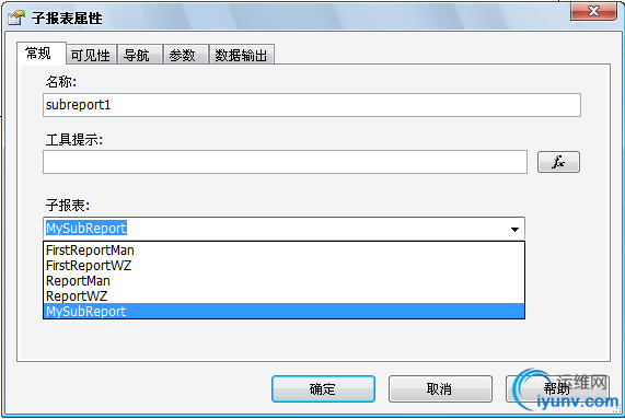

    为了创建子报表,只需要从工具箱中拖拽一个子报表控件到报表中然后设置它在哪个报表中呈现。如果子报表需要参数,你就得告诉主报表要把那个参数传递给子报表。其实很简单。

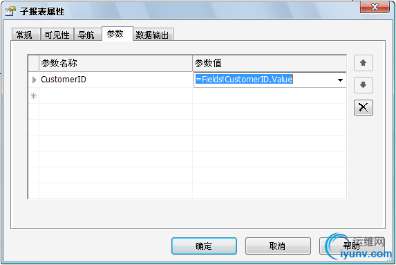

    现在回到MainReport.rdl主报表。为了进行嵌入操作,将一个子报表控件拖拽进Address列。右击子报表选择属性,将子报表设置成MySubReport。
    接下来转到参数选项卡,这里正是你将子报表连接到主报表的地方。在这里设置要将哪个参数传递个子报表相应的参数。
    在参数名中选择CustomerID,参数值中选择=Fields!CustomerID.Value,这样就可以让子报表知道该显示那个客户的信息。
    单击确定,预览主报表。

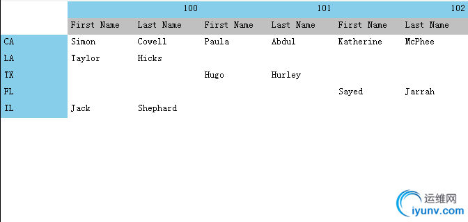

  导航到报表设计器布局选项卡,将一个矩阵控件拖拽进来,将State拖进行,将CustomerStatus拖进列,将FirstName和LastName拖进数据区域。经过一点点美化后,应该是下面的效果:
    运行起来是这个样子:

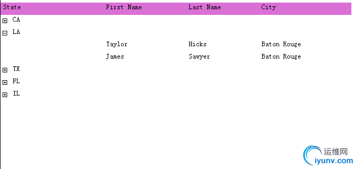

  SSRS中的钻取功能可以使得你的报表像一个树一样可以展开和收缩。
    首先,建立一个AdvancedTable.rdl报表。用共享数据源添加数据集,查询语句是Select * from Customer query。

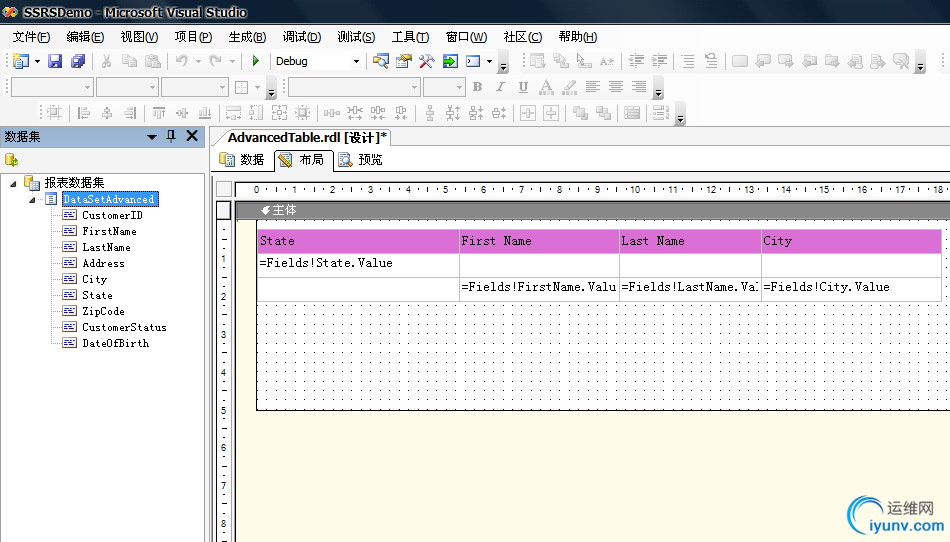

  转到布局选项卡,将一个表格控件拖拽进去。首先我们得给表格控件添加分组。选中表格控件,右击前面的小图标,选择插入组。分组和排序属性对话框就弹出来了,在分组方式的表达式选择=Fields!State.Value,这样报表就会以State进行分组。现在把State字段拖拽到第一列组列。然后把FirstName,LastName和City拖进明细区域。美化一下进行预览。
    我们现在实现了分组,但是还不能进行钻取。选择表格控件,选择明细列前边的小图标,右击选择属性。展开Visibility部分,将Hidden属性设置为True,把ToggleItem属性设置为State。Hidden决定了报表运行时这一列的状态。如果设置为True那么开始是缩起和隐藏的。把ToggleItem属性设置为State,这样当报表运行的时候旁边就会向树状结构一样有个可以展开的小“+”号。
    预览报表发现只有States列显示,但是可以对其进行展开和收缩操作。
