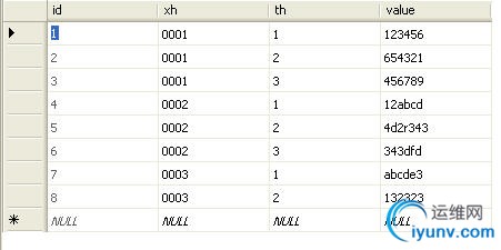

最近做一个项目,遇到一个在分组的情况下,将某一列的字段值(varchar类型)连接起来的问题,类似于sum函数对int型字段值求和。 如有一个表t_table,结构和数据如图1
                                          图1
    其中要按着xh字段分组,并且将每一组name字段值连接起来。最终结果希望如图2所示
