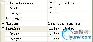

  再继续下面的讲解之前,有两个概念大家需要清楚,那就是InteractiveSize(交互式页面长宽)和PageSize(页面长宽),这是SSRS中控制页面纸张大小的两个属性,这两个属性可以在SSRS的属性窗口上选中报表后看到(打开属性窗口,再点击设计器上除报表主体、页眉、页脚以外空白区域的任意位置,就在属性窗口上选中报表了),那为什么SSRS中有两个属性来控制页面的长宽呢?
   属性窗口中的InteractiveSize和PageSize属性
  这是因为根据报表呈现格式的不同,根据页面大小来进行分页的机制也有所不同。大家知道SSRS的报表可导出成很多种格式:Excel、Word、PDF、CSV、HTML、XML,而这些文件格式的分页机制都是不一样的,比如PDF和EXCEL、HTML的分页机制就不同,而XML根本就不能分页。所以根据报表呈现格式的不同,分页后展现的效果自然也就不一样。

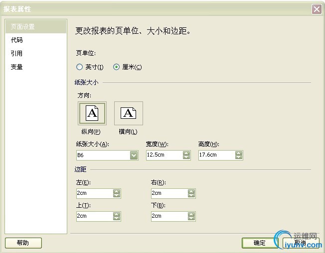

  那么这里在InteractiveSize中设置的宽度和高度就控制着EXCEL和HTML的分页长宽,而在PageSize中设置的宽度和高度控制着PDF的分页长宽。这意味着根据报表呈现格式的不同,InteractiveSize和PageSize中只有一个在发挥着指定页面纸张长宽的中作用。在SqlServer2008上当你在报表属性窗口中纸张大小标题下设置宽度和高度后,InteractiveSize和PageSize也都会随之而改变成设置的值。但是在SqlServer2005上当你在报表属性窗口中纸张大小标题下设置宽度和高度后,你会发现只有PageSize属性改变成了设置的值,InteractiveSize属性的值没有发生变化,需要你在SSRS的属性窗口中手动去修改。
  报表属性窗口中纸张大小标题下的宽度和高度选项

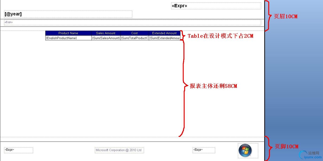

  前面说了设置报表主体的长宽也会影响到报表的的分页,现在就举个例子来说明,假如你设置了报表的页面纸张高度为40CM,现在假如报表每页的页眉页脚占20CM,报表主体设置为60CM,报表主体上有个Table,在设计模式下占2CM,下面用个图来展示这个例子:
  设计模式报表布局示例图(本图作为举例使用其中写的高度和真实高度有误差)
  大家可以看到报表主体上有58CM的空白位置。而且由于这58CM什么控件都没有也不会被撑长,现在假如Table有60行数据(每行1CM),报表就会用3页来显示Table的数据,但是显示完Table后,由于在SSRS的设计模式上,Table下还有58CM的空白区域,那么SSRS会怎么来处理呢?
  在Sql Server2005上经测试发现,这剩余的58CM空白区域会全部显示在最后一页上,即便最后一页的整体高度78CM大大超过了纸张设置高度40CM,这段空白区域也不会分页。
  在Sql Server2008上经测试发现,这剩余的58CM空白区域会被分成3页来显示,因为每页20CM的报表主体高度,所以20+20+18=58,58CM的高度需要3页来显示,但是有趣的现象是虽然最后有3页的空白页,但是在运行时这3页每页显示报表主体的高度都是0CM,因为SSRS发现最后3页报表主体上没有任何控件,就做了优化将报表主体压缩成了0CM了,只显示页眉和页脚,不信你可以在最后58CM区域上前20CM上放个TextBox,那么由于报表最后上3页的第一页上面有个控件TextBox,所以这一页报表主体是TextBox的高度,但是最后两页报表主体会被压缩为0CM。
