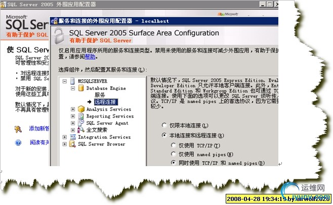

  在连接到SQL Server2005时,在默认的设置下SQL Server不允许进行远程连接可能会导致失败的解决办法
Sql Server2005 ,我们远程连接无法连接上的用这3步就可以了。
1.在"外围配置"工具把"允许TCP/IP和命名管道"勾上,当然"仅TCP/IP"也可以。
                                      图1:外围应用配置器中选择TCP/IP或者named pipes;
       其中named pipes就是类似进程间通讯用的东西,(说错了请大家指正)可以单独选择'仅选择TCP/IP';

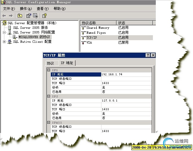

2.然后从"配置管理器"中找到"...2005网络配置"->"网络协议"->"TCP/IP"查看里面的端口号,默认是1433,可以改成自己喜欢的.
                                 图2:找到系统默认对应的TCP端口号,可以修改成自己喜欢的
