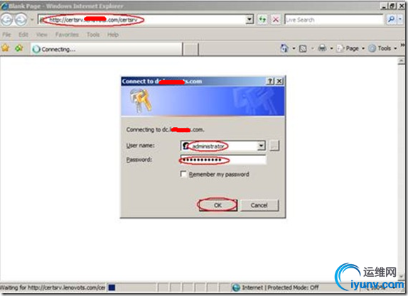

4. 打开“开始”菜单,选择“所有程序”,打开“Internet Explorer”。
5. 在IE浏览器地址栏中,输入http://certsrv.test.com/certsrv,在弹出的Windows 安全对话框中,输入用户名administrator和对应的密码,如(图3)

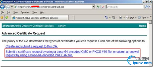

7. 在(图5)所示页面中请单击“advanced certificate request“链接。
(图5)
8. 在(图6)所示页面中请单击“Submit a certificate.....”链接。
(图6)

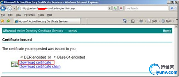

10. 在(图8)所示页面中,请单击“Download CA Certificate”链接,将该证书文件保存在桌面上并命名为certnew.cer。
(图8)

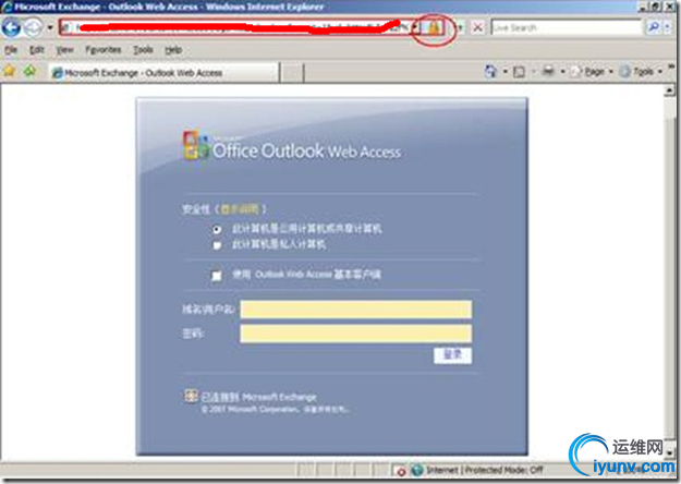

14. 打开IE浏览器,在地址栏中输入https://mail.test.com/owa,测试,如果证书分配正确,会看到(图13)所示的界面。

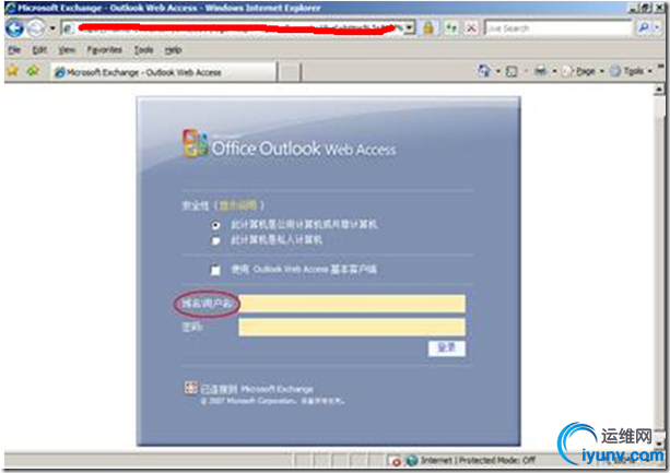

1. 默认情况下,Microsoft Exchange Server 2007安装配置完成后,OWA访问界面为(图1)所示内容。
(图1)
2. 用户在登录OWA访问邮箱时,不得不以(图2)所示的方式进行登录,这对于用户来说是非常不方便的一件事。
(图2)

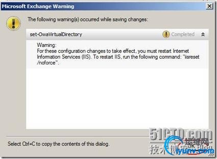

5. 在弹出的“owa (Default Web Site)属性”页面中单击身份验证选项卡,在该选项卡中请选择“使用基于表单的身份验证”/“仅用户名”/ “登录域”处请单击“浏览”按钮,选择“lenovots.com”如(图4)所示。
(图4)
6. 步骤5设置完成后请单击“确定”按钮,这时将会弹出“Microsoft Exchange警告”对话框,如(图5)所示。根据显示提示信息重新启动IIS服务器,关于如何重新启动IIS服务器请参见步骤7内容,在本步骤中请单击“确定”按钮,在返回的“owa (Default Web Site)属性”页面中请单击“确定”按钮,退出该对话框后关闭Microsoft Exchange 管理控制台。
(图5)

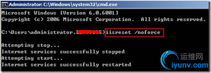

7. 重新启动IIS服务器,使用命令为iisreset /noforce,如(图6)所示。
(图6)
8. 步骤7操作完成后,根据显示可以看出IIS服务器重启成功,这时再次打开IE浏览器,输入http://mail.test.com,可以看到登录OWA身份验证方式已经更改,如(图7)所示。

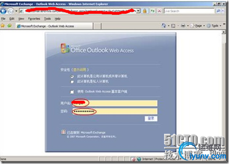

9. 这时,员工只需要输入其邮箱名(即NT账号)和密码,即可登录到OWA网页邮箱,如(图8)所示。
(图8)

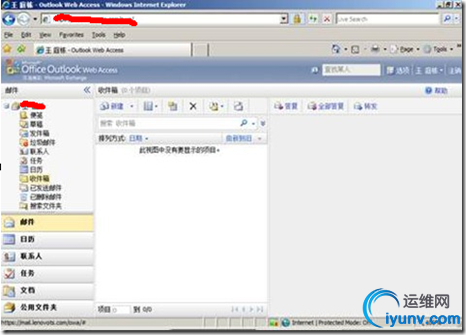

10. 员工成功登录后,界面为(图9)所示。
(图9)
