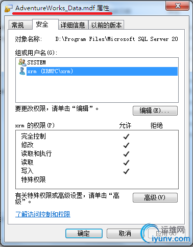

       我们应当保证能正常访问的情况下,使数据文件具有最小的访问权。我们之前授权给Everyone,那所有用户或账户都能操作相应的文件了,这肯定不安全的。那么如何才能授予最小的访问权限呢?思考一下,我们用SQL Server 2008去附加相应的数据文件,报出“拒绝访问”即权限不够的错误,换句话说,当前SQL Server 2008没有权限访问这些文件。我们右键文件,到文件属性中查看一下文件的权限情况,如下图所示:
(相应数据文件原本的权限情况)

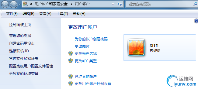

     我们发现只有SYSTEM和xrm这两个组或用户才有权操作此数据文件。SYSTEM是一个用户组,即【本地系统】组,而xrm是一个管理员用户,如图示:
(xrm用户的信息)
    SYSTEM用户组和xrm这个管理员用户都有权限操作此数据文件和日志文件,而以SQL Server 2008的超级管理员SA连接登录实例后,SQL Server却没有权限访问此数据文件。换句话说,以SQL Server 2008的超级管理员SA连接登录实例后,登录的身份不在SYSTEM用户组,也不是xrm这个管理员。那会是什么呢?

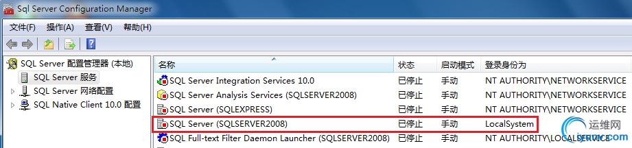

          我们查看一下当前SQL Server 2008的实例服务的相关信息就知道了,打开Sql Server Configuration Manager (即SQL Server 配置管理器)查看一下当前连接到的实例服务的相关信息,如下图所示:
(当前实例服务的相关信息)
    发现当前实例SQLSERVER2008的登录身份为“NT AUTHORITY\LocalService”,即操作系统授权的【本地服务】,本地服务也是了个用户组。换句话说,如果我们仅授予【本地服务】这个用户组的权限(而不是Everyone),应该也可以在SQL Server 2008中用sa的账户附加数据库了。为此,将刚刚授予相应数据文件和日志文件Everyone的权限都删除,再授予LocalService用户组相应数据文件和日志文件的权限,重新尝试附加相应的数据库,发现的确可以附加成功!不必说,授予操作系统授权的【本地服务】用户组比起授予Everyone来说肯定要安全的多。
      上面提到的方法中,我们都是改变了数据文件原来的权限范围(原来的权限范围只有SYSTEM即【本地系统】用户组和xrm这个系统管理员) 。而更好的办法是不要改变数据文件的权限范围,仍然以SA身份连接登录SQL Server 2008的实例也能访问相应的数据文件。而要达到这个目的,我们只需要将相应实例的登录身份改为SYSTEM【本地系统】用户组,SYSTEM也是在相应数据文件的权限范围之内的用户组,而且SQL Server实例以本地系统身份运行,安全性将更高。我们可以在SQL Server 配置管理器中将相应的SQL Server实例的登录身份修改为【本地系统】即Local System,如下列图所示:
(修改实例的登录身份)
(实例的登录身份变为LocalSystem)
    然后重启相应实例服务,重新以SA身份连接登录SQL Server 2008的相应实例并尝试附加数据库, 同样可以成功的将数据库附加上!!!
