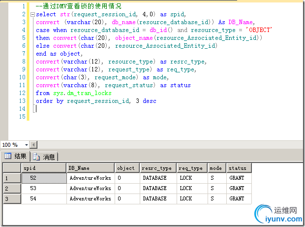

  这个DMV包含的信息比较多,所以通常情况下,我们都会写一些语句来从这个DMV中提取我们所需要的信息。如图4所示。
  图4.写语句来提取我们需要的锁信息

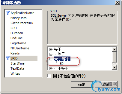

  但默认如果不过滤的话,Profiler所捕捉的锁信息包含SQL Server内部的锁,这对于我们查看锁信息非常不方便,所以往往需要筛选列,如图6所示。
  图6.筛选掉数据库锁的信息

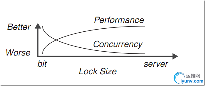

  对于查询本身来说,并不关心锁的问题。就像你开车并不关心哪个路口该有红绿灯一样。锁的粒度和锁的类型都是由SQL Server进行控制的(当然你也可以使用锁提示,但不推荐)。锁会给数据库带来阻塞,因此越大粒度的锁造成更多的阻塞,但由于大粒度的锁需要更少的锁,因此会提升性能。而小粒度的锁由于锁定更少资源,会减少阻塞,因此提高了并发,但同时大量的锁也会造成性能的下降。因此锁的粒度对于性能和并发的关系如图8所示。
  图8.锁粒度对于性能和并发的影响

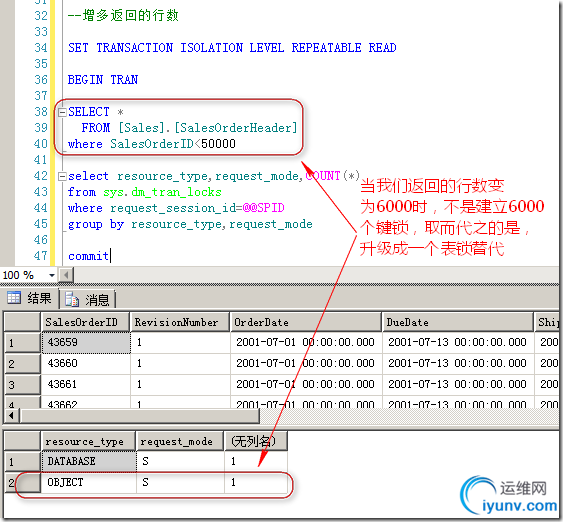

  但当所取得的行的数目增大时,比如说6000(表中总共30000多条数据),此时如果用6000个键锁的话,则会占用大约96*6000=600K左右的内存,所以为了平衡性能与并发之间的关系,SQL Server使用一个表锁来替代6000个key锁,这就是所谓的锁升级。如图10所示。
  图10.使用一个表锁代替6000个键锁

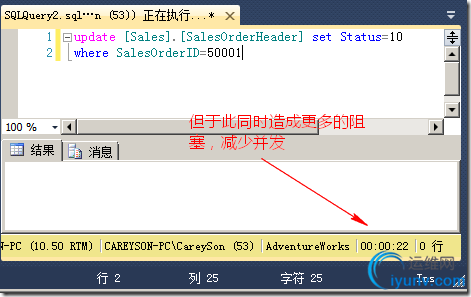

  虽然使用一个表锁代替了6000个键锁,但是会影响到并发,我们对不在上述查询中行做更新(id是50001,不在图10中查询的范围之内),发现会造成阻塞,如图11所示。
  图11.锁升级提升性能以减少并发为代价

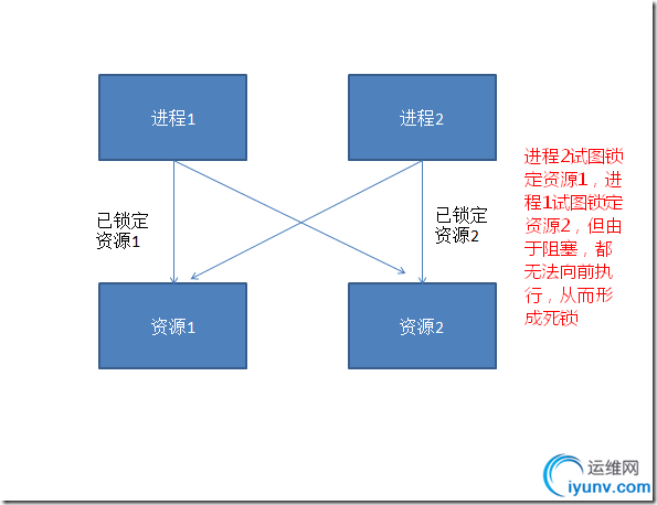

    当两个进程都持有一个或一组锁时,而另一个进程持有的锁和另一个进程视图获得的锁不兼容时。就会发生死锁。这个概念如图15所示。
  图15.死锁的简单示意

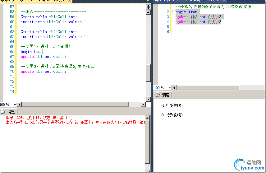

  下面我们根据图15的概念,来模拟一个死锁,如图16所示。
  图16.模拟一个死锁
  可以看到,出现死锁后,SQL Server并不会袖手旁观让这两个进程无限等待下去,而是选择一个更加容易Rollback的事务作为牺牲品,而另一个事务得以正常执行。
