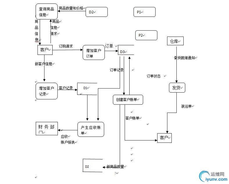

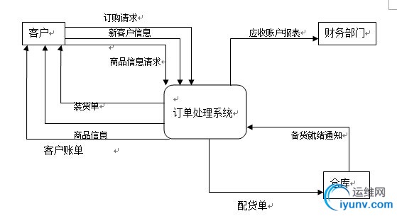

订单处理系统顶层流程图:
  0层数据流图:

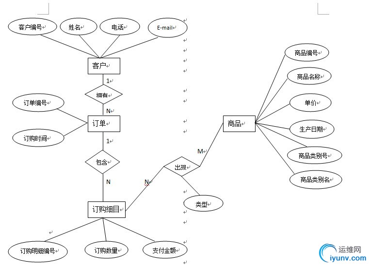

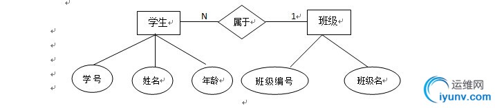

例如:一个学生属于一个班级,一个班级拥有多名学生,E-R图如下
  网上购物系统E-R图,该系统数据之间存在下列约束
  • 一个客户(编号唯一)可以拥有多个订单,每个订单仅属于一个客户。
  • 一个订单(编号唯一)可以包含多个订购细目,每个订购细目只属于一个订单。
  • 一个商品可以出现多个订购细目中,一个订购细目只包含多个商品。
  • 一个商品类别可以包含多种商品,一种商品只属于一个商品类别。
图2.2
