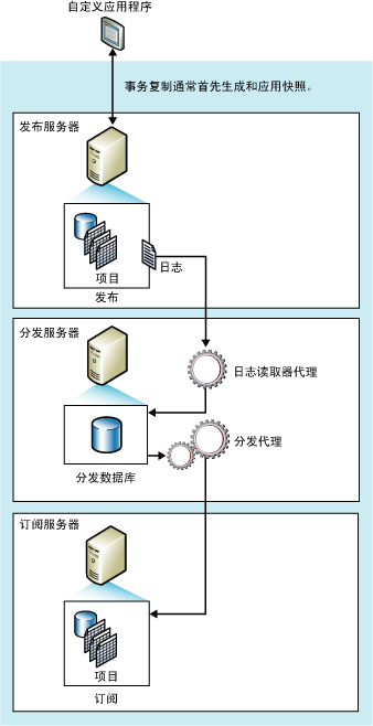

  复制原理:我们采用的是基于快照的事务复制。主数据库服务器生成快照,备份库服务器读取并加载该快照,然后不停地从主数据库服务器复制事务日志。见下图:
  图片来自SQL Server联机丛书

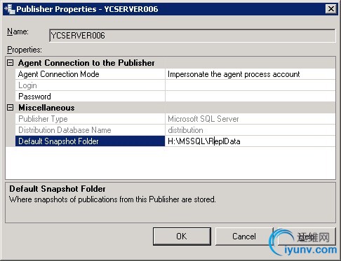

  选择Replication》Local Publications》属性,在出现的窗口中选择Publishers,如下图:
  点击红框处的按钮,出现设置窗口:
  在Default Snapshot Folder中设置快照文件存放路径。

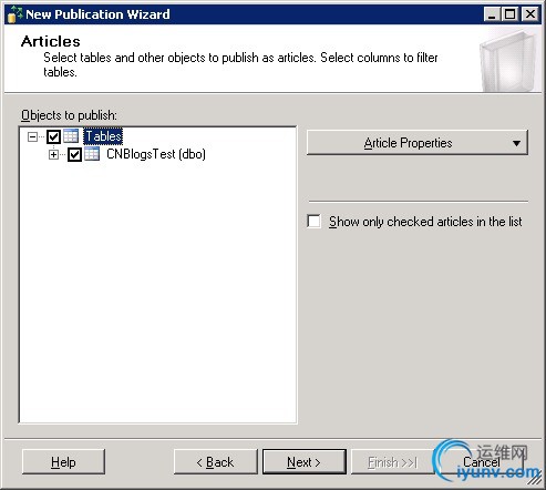

  接着选择要复制的对象:

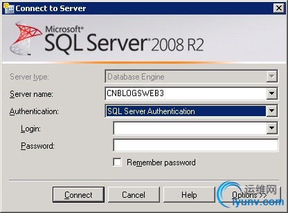

  Next,进入选择发布服务器的窗口,选择Find SQL Server Publisher,出现服务器连接窗口:
  这里要注意的是Server Name中一定要填写发布服务器的计算机名,如果计算机名连接不上,要在hosts文件中加一个IP地址解析。

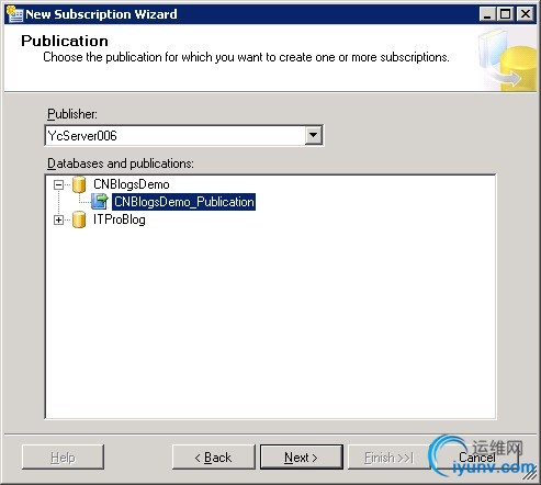

  成功连接发布服务器之后,就可以看到刚才在主数据库服务器上创建的发布:

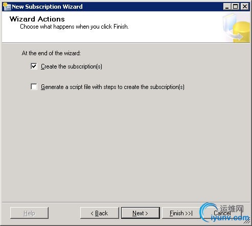

  OK, Next, Next, Next:
  Next, Finish, Success:
  备份数据库的订阅就建好了!

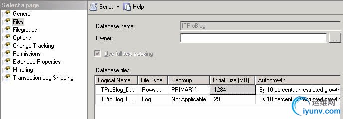

  开始测试时,附加了一个现有数据库进行复制遇到了这个问题,附加的是一下SQL Server 2005数据库文件,Owner为空,改为sa问题就解决了,如下图:
