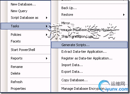

  Step 1:  单击某个需要转换的数据库,然后选择任务(Tasks)——生成脚本(Generate Scripts)

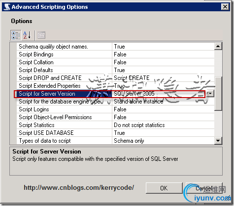

  Step 4:  设置生成脚本选项,例如指定脚本位置,脚本文件的编码等等选择,最重要的是高级选项”Advanced“
   如下所示,最好在”Script for Server Version“ 里面选择”SQL Server 2005“等选项
  测试服务器这个版本里面没有'Script Data”(生成数据的脚本)选项,如下所示,如果你要通过脚本插入数据,那么就必须选择这个选项。

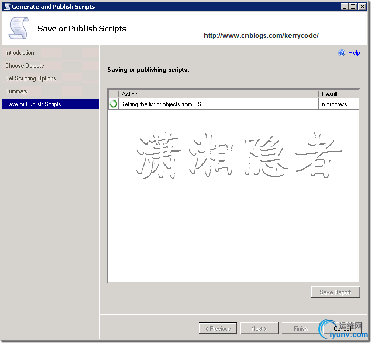

  Step 5: Summray your selections, 点击Next继续
  Step 6:  执行过程。完成后即生成了相应脚本文件。

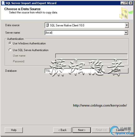

  Step 2: 选择数据源(Data Source),我们需要选择“SQL Server Native Client 10”, 输入身份认证信息,我选择Windows 身份认证。选择
  需要导出数据的数据库,例如,我选择一个测试数据库TSL

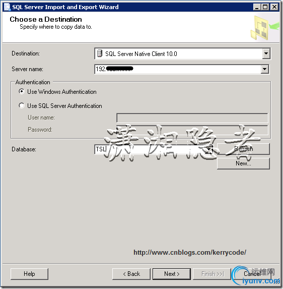

  Step 3:配置需要导入的Destination,选择对应的服务器和数据库

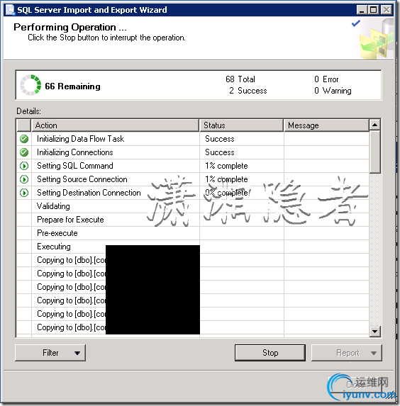

  Step 6: 勾选立即执行,点击Next执行下一步
  Step 7 : 执行过程,需要检查是否执行成功,查看相关出错信息。
