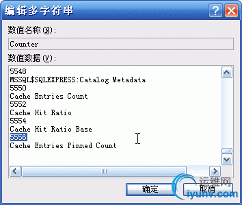

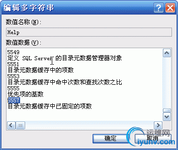

我们分别双击 “Counter” 项 和 “Help” 项,察看其中的最后的数字,如下图:
Counter 项的内容:
Helper 项内容
这时候,我们知道,Counter 项的数字是5556,Helper项的内容是5557。
然后,操作注册表编辑器的左边的目录树,定位到Perflib目录下,并注意检查右边窗口的 “Laster Counter”项和“Laster Help”项的值,并把Laster Counter的值改成刚才记录下的Counter值5556,把Laster Help 的值改成刚才记下的 Help的值5557。
要注意的是,修改数字的时候,输入的时候必须选则基数是 “十进制”,否则数字将不匹配,Sql Server 2005 检查将再次失败。
然后关闭注册表编辑器,开始安装 Sql Server 2005 ,绝对可以安装成功。
