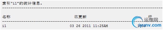

  执行脚本后,索引i1上的统计信息如下:
  (表名-->统计信息-->i1右键属性-->详细信息)

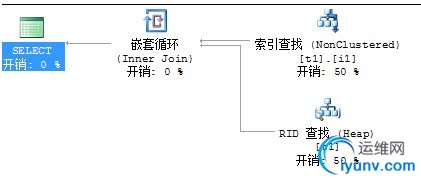

  如果在索引列上执行一个非常有选择性的过滤条件来检索一行数据,那么优化器将选择非聚簇索引进行查找,
select * from t1 where c1=2
  执行计划:

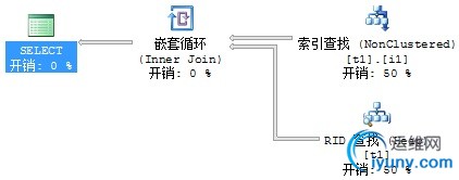

  此时的执行计划:
  关闭自动更新统计后,优化器采取索引查找而非表扫描。
