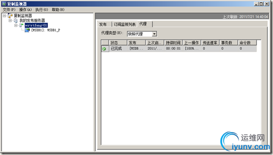

  订阅服务器没有什么特殊的,在订阅服务器的数据库上,建立本地订阅,唯一要注意的是下图,选择推还是拉的方式,这个方式在特定条件下还是有一定的说法。有的条件下会出警告。
  建立完成,你会发现,订阅服务器的数据库已经同步到了发布服务器上的内容,他会为你建立表。
  同时还会发现一下配置变化,可以通过右键点击订阅和发布,来查看运行情况!
  比如下图就是一个比较重要的监视器。
