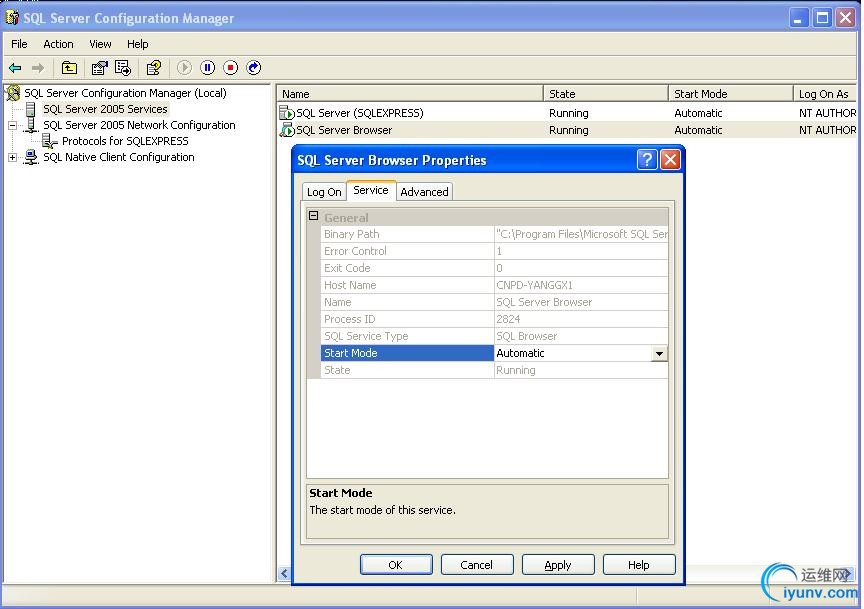

第一步 :SQL Server Configuration Manager -> SQL Server 2005 Services  将 SQL Server Browser 设置为 running,
如果没有Enable的话,右键 Properties  -> Service -> StartMode  = Auotomatic
注意,同时必须打开 SQL Server Browser 服务

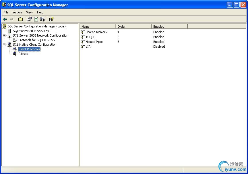

第二步: SQL Server 2005 Network Configuration -> Protocols for SQLXPRESS 下同时使用TCP/IP和named pipes
第三步:SQL Native Client Configuration  下同时使用TCP/IP和named pipes

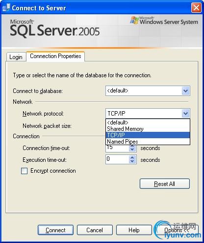

注意 :  Server Name 一定要 Serever\SQLEXPRESS
同时还要在 Options -> Network protocol 中 选择 TCP/IP 才能顺利登录
