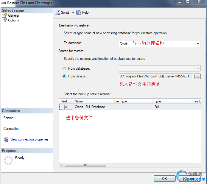

  顺利下载这个文件并解压缩以后发现这是一个sql server 2000的备份文件,后缀名是.bak。不过我用的是sql server 2012,使用如下方法来恢复这个数据库备份文件:打开SSMS->database->右键选择restore files and filegroups,然后按如下图所示操作:

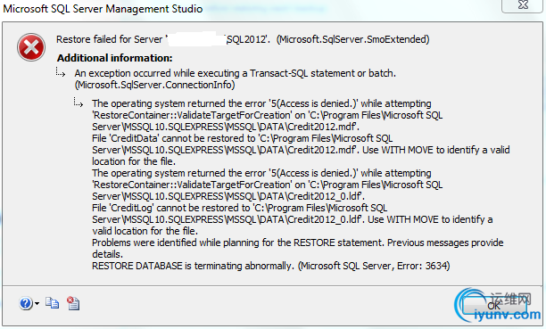

  错误2:在解决上述错误以后,我们在source for restore中选择from device,并且选定了CreditBackup100.bak这个文件,最后点击OK,但是会提示错误:
  The operating system returned the error '5(Access is denied.)' while attempting 'RestoreContainer::ValidateTargetForCreation' on ....。具体如下图所示:
  从上述错误我们发现是因为我们想将sqlserver2008的bak文件还原到sqlserver2012的时候,却默认的被还原到原先的sqlserver2008的目录下,从路径“C:\Program Files\Microsoft SQL Server\MSSQL10.SQLEXPRESS\MSSQL\DATA\Credit2012.mdf”我们可以知道这个就是sqlserver2008实例的目录。
  解决错误2:造成这样错误的主要原因是因为我们在机器上安装了sqlserver2008和sqlserver2010两个版本,但是SSMS默认情况下只是让数据还原到sqlserver2008的目录下,我们必须指定sqlserver2012的目录,具体操作是:在restore file and filegroups界面中选中options,然后选定sqlserver2012实例的存放目录,如下图所示:
