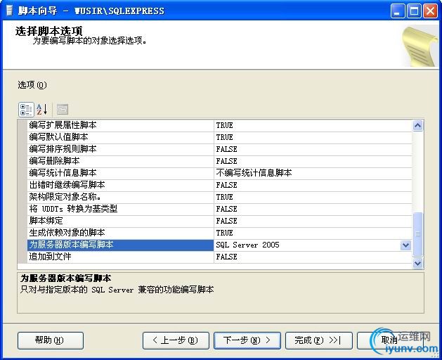

  5、点击下一步,现在进入配置的最关键阶段:
  由于生成的脚本最后是在主机提供商已经建好的数据库中生成表,所以注意按照如下的配置进行:
  编写创建数据库的脚本:False (主机提供商已经有数据库,这里只生成表,不再生成数据库)
  编写数据的脚本:True (因为有用的数据要一并生成)
  编写Use DataBase的脚本:False
  为服务器版本编写脚本:SQL Server 2005 (生成2005的脚本,而不是默认的2008脚本,见下图)

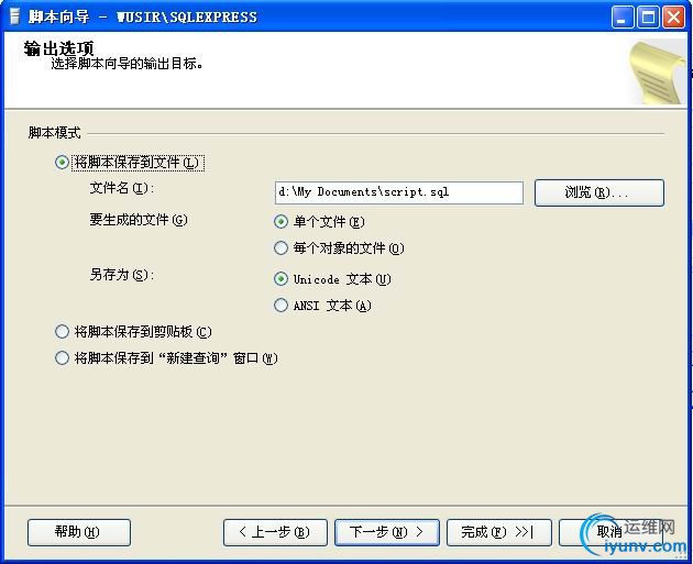

  6、按照下边图片的选项设定,点击“完成”,即可完成数据库由SQL Server 2008到SQL Server 2005的转换。
