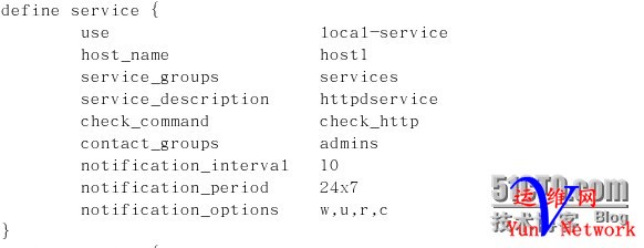

1、添加httpd服务
[iyunv@lcoalhost /]#vim /usr/local/nagios/etc/objects/services.cfg

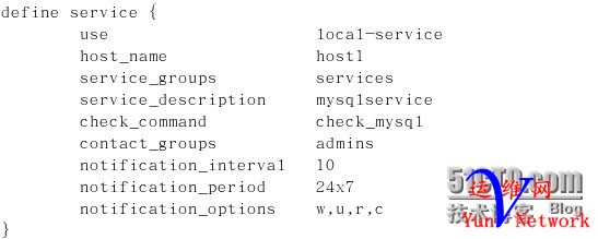

5、添加mysql服务

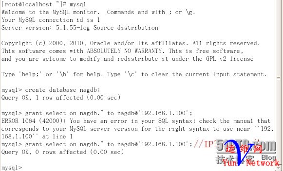

注意:在添加mysql服务之前,需要在被监控端的mysql服务器上创建检测账号。操作如下:
添加mysql服务
6、检查服务命令是否加载,没有则手动添加,如check_mysql项需要手动建立。
[iyunv@lcoalhost /]#vim /usr/local/nagios/etc/objects/commands.cfg

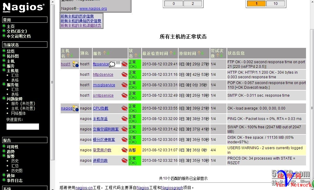

7、在登录nagios的界面,查看是否检测成功,如下图所示:
