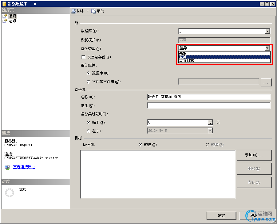

2、备份方式
  SQL Server 2008提供了四种备份方式:完整备份、差异备份、事务日志备份、文件和文件组备份。

  差异备份是完整备份的补充,只备份上次完整备份后更改的数据。相对于完整备份分来说,差异备份的数据量比完整数据备份小,备份的速度也比完整备份要快。因此,差异备份通常作为常用的备份方式。在还原数据时,要先还原前一次做的完整备份,然后还原最后一次所做的差异备份 ,这样才能让数据库里的数据恢复到与最后一次差异备份时的内容相同。

  事务日志备份只备份事务日志里的内容。事务日志记录了上一次完整备份或事务日志备份后数据库的所有变动过程。事务日志记录的是某一段时间内的数据库变动情况,因此在进行事务日志备份之前,必须要进行完整备份。与差异备份类似,事务日志备份生成的文件较小、占用时间较短,但是在还原数据时,除了先要还原完整备份之外,还要依次还原每个事务日志备份,而不是只还原最后一个事务日志备份(这是与差异备份的区别)。
