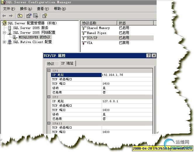

2.然后从"配置管理器"中找到"...2005网络配置"->"网络协议"->"TCP/IP"查看里面的端口号,默认是1433,可以改成自己喜欢的.
                                 图2:找到系统默认对应的TCP端口号,可以修改成自己喜欢的
