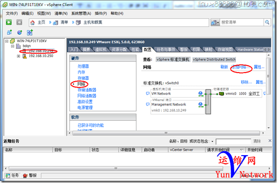

现在我有两台ESXi主机
拓扑

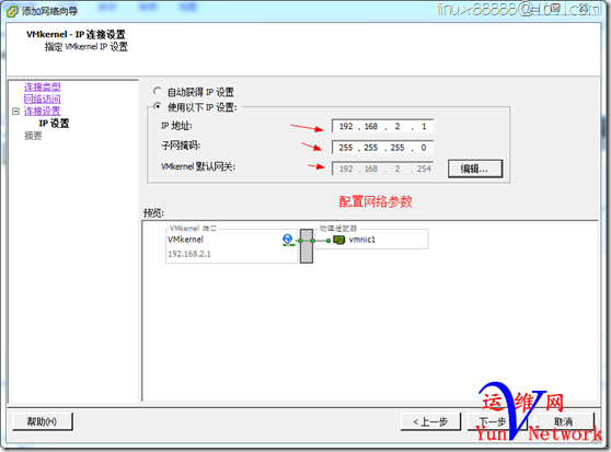

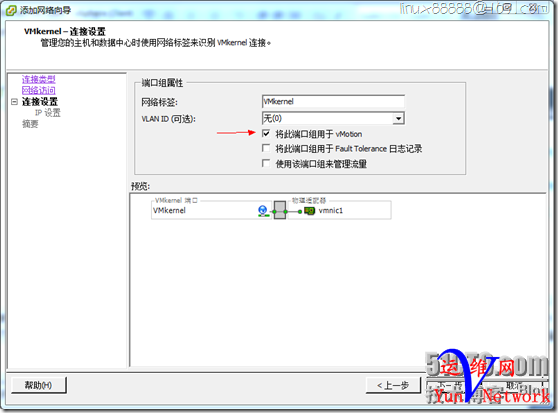

先建添加网络
添加网络
然后完成
另一台 同样的配置

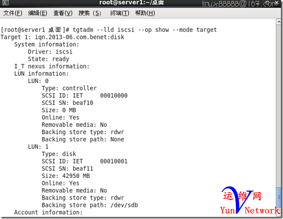

vim /etc/tgt/targets.conf
末尾添加字段
启动并检查服务
运行 tgtadm  --lld  iscsi  --op show  --mode  target 查看target 信息
网络共享存储配置完成

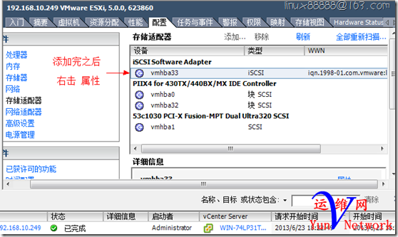

下面是为ESXi主机添加网络共享设备

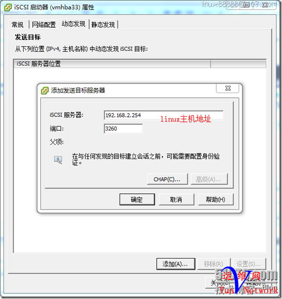

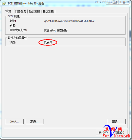

主机--->配置---> 存储适配器---> 添加
添加网络适配器 选择连接到网络共享设备的那个网卡
确定后
从新扫描之后

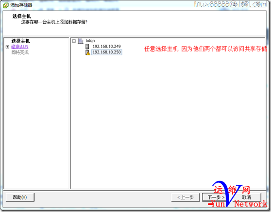

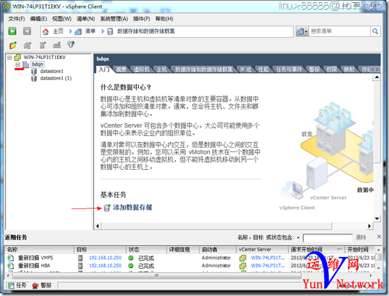

另一台同样的配置后。就可以添加共享存储器了

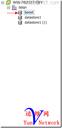

主页--清单--存储.....
下一步

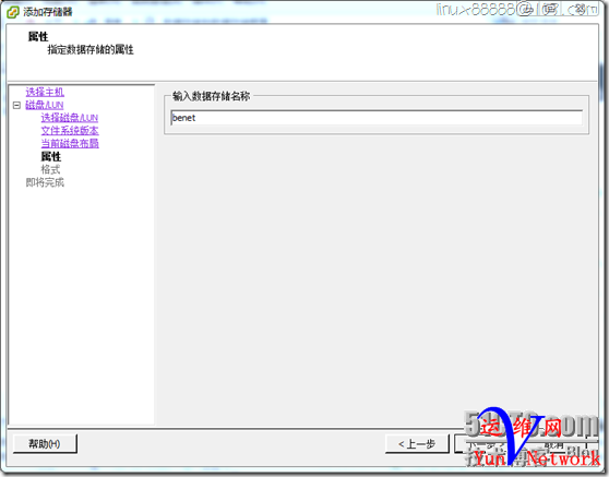

选择识别出来的网络共享存储
下一步  --- 下一步
指定 共享存储名称
定义空间后 --完成
可以看到
