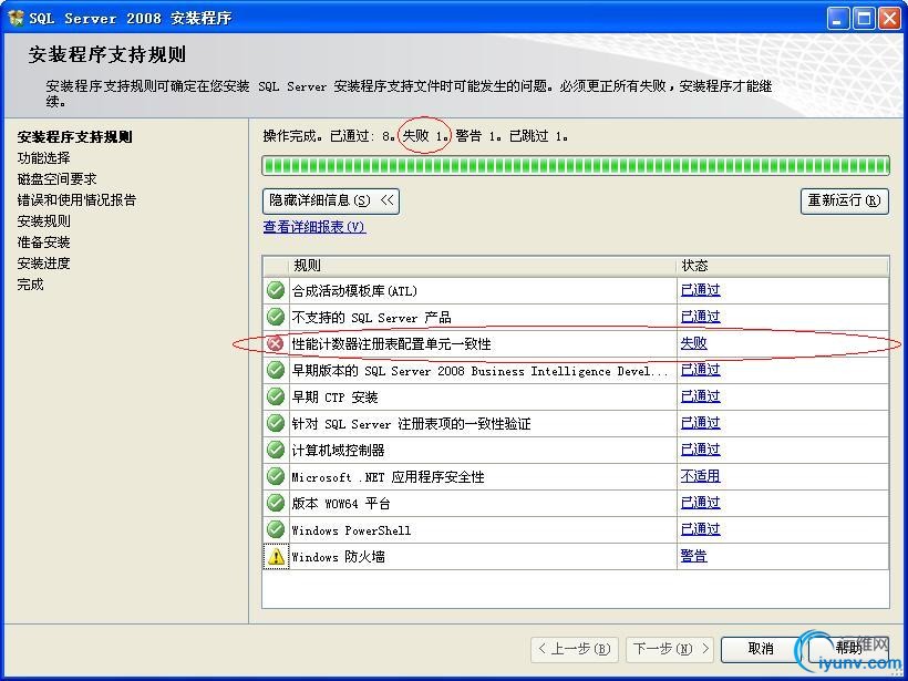

  在Windows Server 2003 、Windows XP或者Windows 2000中安装 SQL SERVER 2008 开发版和企业版时,会遇到“性能计数器注册表配置单元一致性”检查失败 的问题
  (图一)

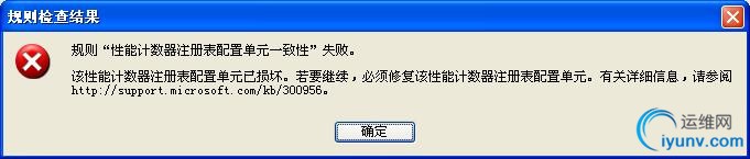

  安装提示错误信息为:
  (图二)

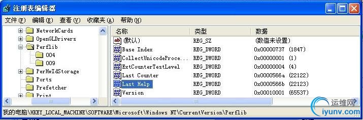

  在图三中我们看到,Perflib下存在两个子项目
  [HKEY_LOCAL_MACHINE\SOFTWARE\Microsoft\Windows NT\CurrentVersion\Perflib\004]
  [HKEY_LOCAL_MACHINE\SOFTWARE\Microsoft\Windows NT\CurrentVersion\Perflib\009]

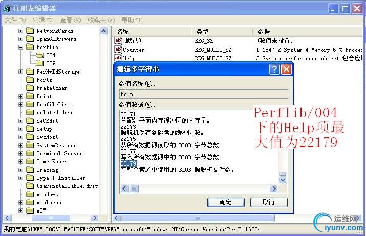

  经过比较,发现在两个子文件夹项目下面存在的计数器最大值不同

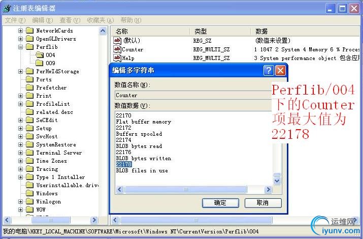

  (图四)Perflib\004中Counter项目的最大值为22178(这个值根据不同的机器各不相同,不是固定值)
  (图五)Perflib\004中Help项目的最大值为22179(这个值根据不同的机器各不相同,不是固定值)

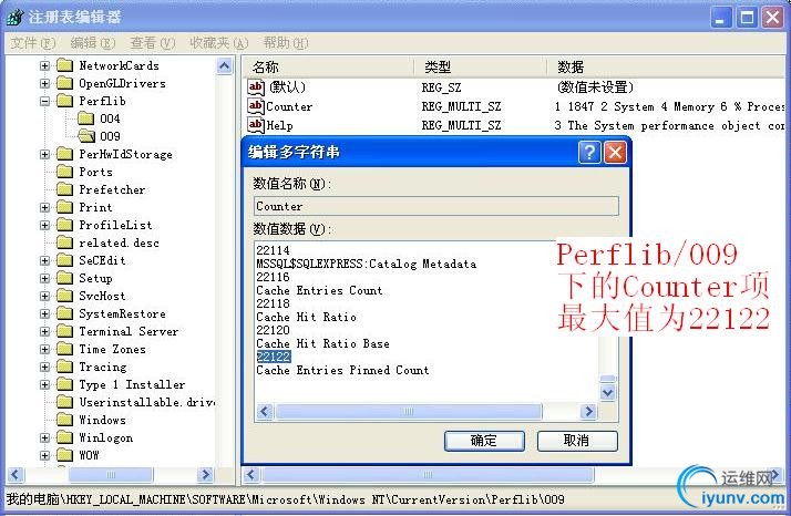

  (图六)Perflib\009中Counter项目的最大值为22122(这个值根据不同的机器各不相同,不是固定值)
  (图七)Perflib\009中Help项目的最大值为22123(这个值根据不同的机器各不相同,不是固定值)
  很显然,如图所示,在我的机器上[HKEY_LOCAL_MACHINE\SOFTWARE\Microsoft\Windows NT\CurrentVersion\Perflib]中
  "Last Counter"和"Last Help"这两项的值,和[HKEY_LOCAL_MACHINE\SOFTWARE\Microsoft\Windows NT\CurrentVersion\Perflib\009]中保存的最大值是相同的,分别为22122和22123(这两个数值每台电脑各不相同),而和[HKEY_LOCAL_MACHINE\SOFTWARE\Microsoft\Windows NT\CurrentVersion\Perflib\004]中保存的最大值不相同,正是由于这个差异,造成了SQL Server 2008 安装过程中遇到“性能计数器注册表配置单元一致性”检查失败的故障。

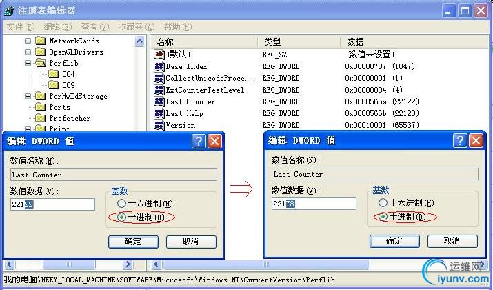

  (图八)

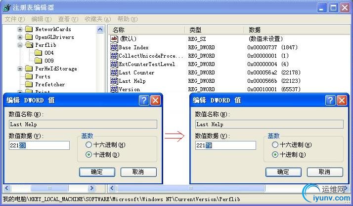

  修改[HKEY_LOCAL_MACHINE\SOFTWARE\Microsoft\Windows NT\CurrentVersion\Perflib] 中"Last Counter"的值,使它和[HKEY_LOCAL_MACHINE\SOFTWARE\Microsoft\Windows NT\CurrentVersion\Perflib\004] 中"Counter"的最大值保持一致,我们这里是改为22178
  (图九)
  修改[HKEY_LOCAL_MACHINE\SOFTWARE\Microsoft\Windows NT\CurrentVersion\Perflib] 中"Last Help"的值,使它和[HKEY_LOCAL_MACHINE\SOFTWARE\Microsoft\Windows NT\CurrentVersion\Perflib\004] 中"Help"的最大值保持一致,我们这里是改为22179
  要注意的是,修改数字的时候,必须选择基数是 “十进制”(默认是十六进制),否则数字将不匹配,SQL SERVER 2008 安装程序检查将再次失败。
  (注意:修改注册表存在一定风险,可能造成您的系统损坏,请先备份注册表,以备在出现问题后可以恢复。有关如何备份和还原注册表,请参考Microsoft 知识库中相应的主题:[322756]如何备份和还原 Windows 注册表

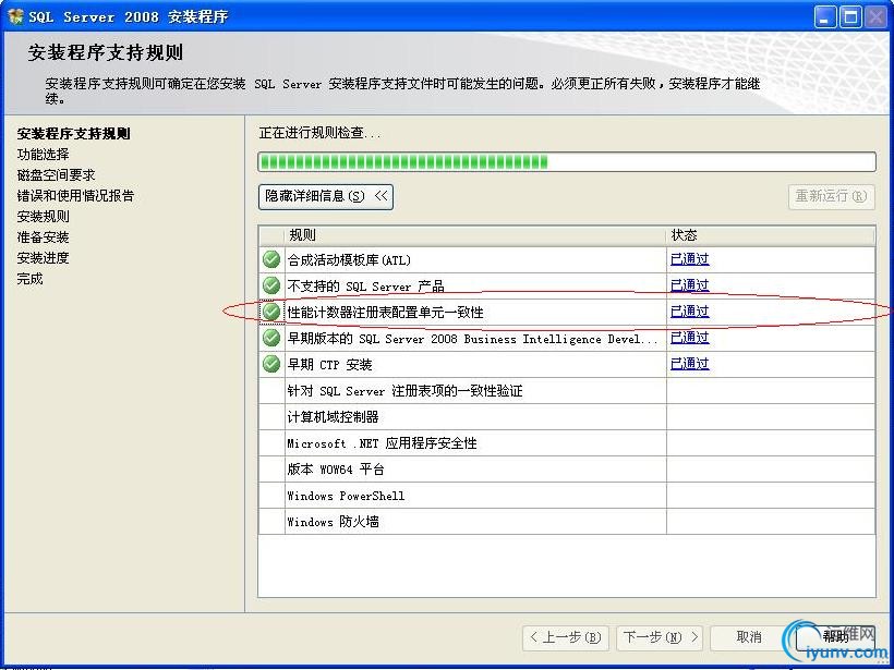

  然后关闭注册表编辑器,再次开始安装 SQL SERVER 2008 Developer Edition简体中文开发版
  (图十)测试通过,不再出现错误,可以正常安装了
  至此,问题彻底解决,而解决方法,只是简单得修改了两个注册表键值。
