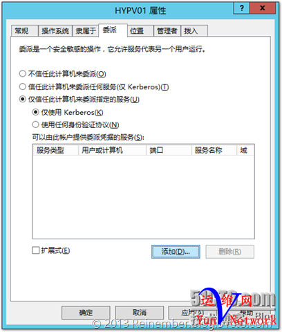

要实现秒级的移动功能。我们需要在AD用户和计算机单元中进一步的设置委派,从而实现实时迁移。我们找到Hyper-V主机,右键打开属性对话框。
在委派选项卡中,选择“仅信任此计算机来委派指定的服务”,然后在下方选择仅使用Kerberos,并单击下方的添加。

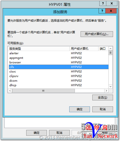

在添加服务对话框中单击用户或计算机,然后选择Hyper-V主机。
这里我们按住ctrl选择cifs,接着往下走。

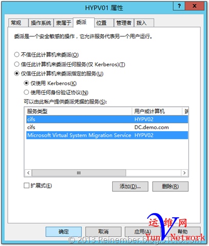

按住ctrl不放再选择Microsoft Virtual System Migration Service,然后单击确定。
由于我们在前面已经配置了远程管理,所以这里我们应该会看到两个cifs,一个是DC一个是Hyper-V主机的,并且有一个MVSMS服务。

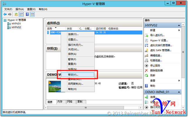

接下来我们来看下移动过程,首先我们在Hyper-V 2主机上选择需要移动的虚拟机,右键选择移动。

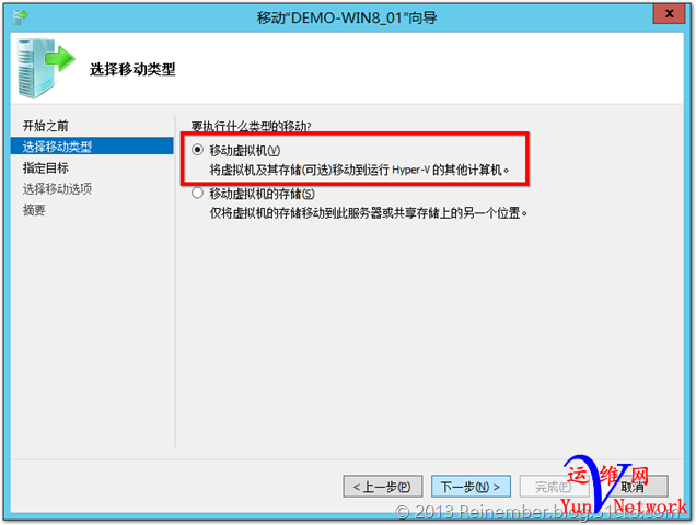

然后在选择移动类型页面,我们选择移动虚拟机。

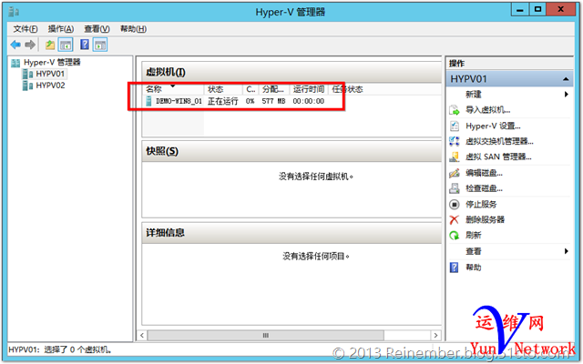

稍等片刻就移动完成了,由于虚拟机文件都是放在SMB共享存储服务器中的,所以移动的速度非常之快,大概只需要10秒钟左右,完全可以称之为秒级实时迁移了。移动完成后,我们就可以在Hyper-V 1主机上看到我们移动后的虚拟机了。
我们再来看下这个虚拟机的设置,可以看到磁盘、快照、智能分页文件什么的全部都是在SMB共享存储服务器中,移动前后没有任何的变化,但此时虚拟机的载体已经由Hyper-V 2主机变成了Hyper-V 1主机上。
