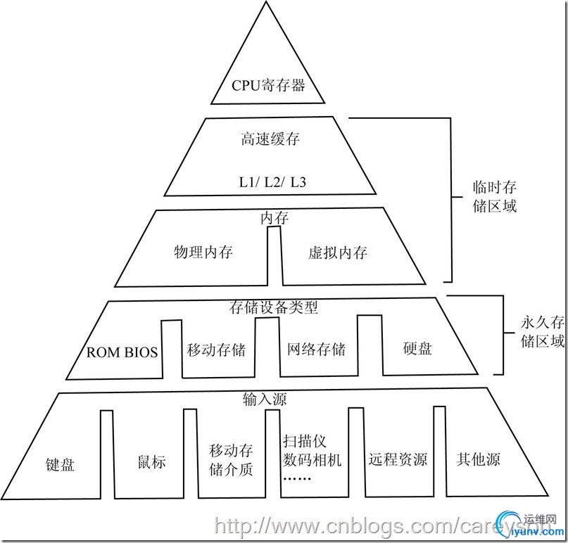

    对于计算机来说,存储体系是分层级的。离CPU越近的地方速度愉快,但容量越小(如图1所示)。比如:传统的计算机存储体系结构离CPU由近到远依次是:CPU内的寄存器,一级缓存,二级缓存,内存,硬盘。但同时离CPU越远的存储系统都会比之前的存储系统大一个数量级。比如硬盘通常要比同时代的内存大一个数量级。
  图1.计算机存储体系

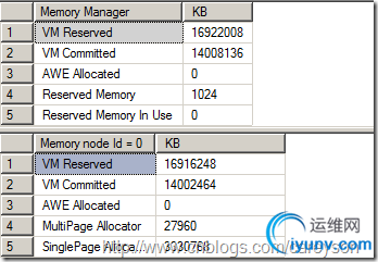

  首先最底层的是Memory Node,Memory Node的作用是使得分配内存由Windows移交到SQL Server OS层面执行。每个SQL Server实例通常都只拥有一个Memory Node,Memory Node的多寡只取决于NUMA构架的硬件配置。我们通过 DBCC MEMORYSTATUS  可以看到Memory Node的一些信息,如图5所示。
  图5.查看Memory Node信息
  我们可以看出 ,按照申请内存大小分类,可以分为两部分
  1.申请小于等于8KB为一个单位的内存,这些内存被用于缓存。(图5中的SinglePage Allocator)
  2.申请大于8KB为一个单位的内存,这些内存称为Multi-Page(或MemToLeave)(图5中的MultiPage Allocator)

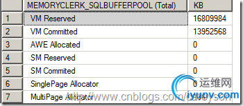

  在DBCC MEMORYSTATUS 其中有一部分我们可以看到Buffer Pool的信息,如图7所示。
  图7.Buffer Pool的相关信息

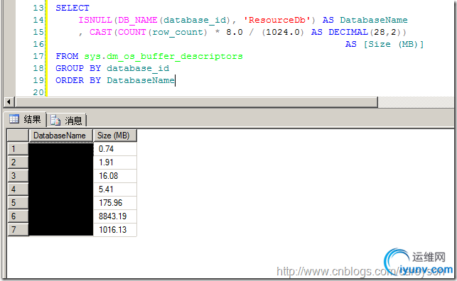

  在SQL Server实例启动时,Buffer Pool所保留的VAS地址空间取决于多个因素:包括实际的物理内存和SQL Server是32位或是64位(这个限制32位是4G,还要划一半给Windows和减去MemToLeave空间),而对于实际上SQL Server所使用的物理内存,可以通过如下语句查看,如图8所示。
  图8.查看Buffer Pool所使用物理内存
