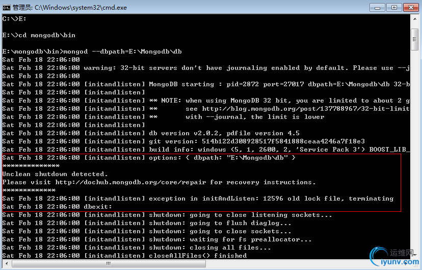

  看过上一篇,相信大家都会知道如何开启mongodb了,这篇就细说下其中的增删查改,首先当我们用上一篇同样的方式打开mongodb,突然
  傻眼了,擦,竟然开启不了,仔细观察“划线区域“的信息,发现db文件夹下有一个类似的”lock file”阻止了mongodb的开启,接下来我们要做的就
  是干掉它,之后,开启成功,关于mongodb的管理方式将在后续文章分享。

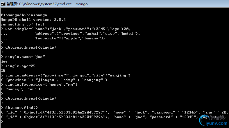

  一: Insert操作
  上一篇也说过,文档是采用“K-V”格式存储的,如果大家对JSON比较熟悉的话,我相信学mongodb是手到擒来,我们知道JSON里面Value
  可能是“字符串”,可能是“数组”,又有可能是内嵌的一个JSON对象,相同的方式也适合于BSON。
  常见的插入操作也就两种形式存在:“单条插入”和“批量插入”。
  ①  单条插入
  先前也说了,mongo命令打开的是一个javascript shell。所以js的语法在这里面都行得通,看起来是不是很牛X。
  ② 批量插入
  这玩意跟“单条插入”的差异相信大家应该知道,由于mongodb中没有提供给shell的“批量插入方法”,没关系,各个语言的driver都打通
  了跟mongodb内部的批量插入方法,因为该方法是不可或缺的,如果大家非要模拟下批量插入的话,可以自己写了for循环,里面就是insert。
