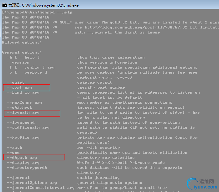

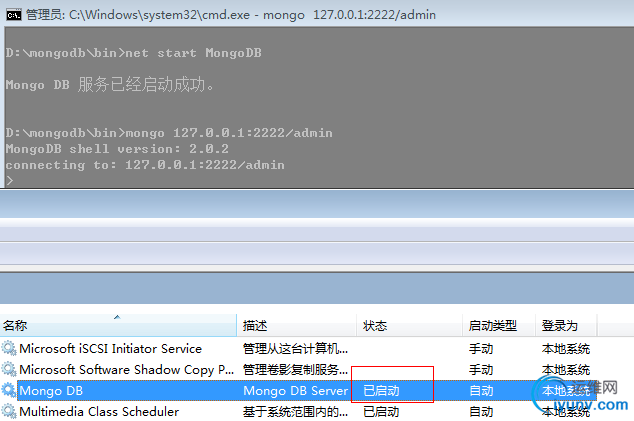

  一:安装部署
  我之前的文章都是采用console程序来承载,不过在生产环境中这并不是最佳实践,谁也不愿意在机器重启后满地找牙似找mongodb,
  在mongodb里面提供了一个叫做“服务寄宿”的模式,我想如果大家对wcf比较熟悉的话很容易听懂。好了,我们实践一下,这里我开一下D盘
  里面的mongodb。
  这里要注意的有两点:
   logpath: 当我们使用服务寄宿的时候,用眼睛都能想明白肯定不会用console来承载日志信息了。
   install:   开启安装服务寄宿,很happy啊,把管理员的手工操作降低到最小,感谢mongodb。
  好了,console程序叫我看log日志,那我就看看,发现mongodb已经提示我们如何开启mongodb,接着我照做就是了。

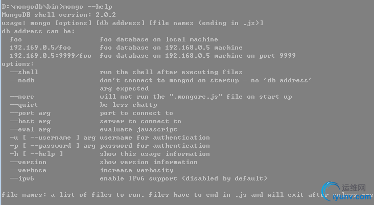

  还要提醒大家一点的就是,这些命令参数很多很复杂也就很容易忘,不过没关系,数据库给我们提供了一个help方法,我们可以
  拿mongod和mongo说事。
  mongod:
  mongo:

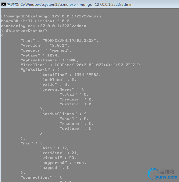

  2:serverStatus()
  这个函数可以获取到mongodb的服务器统计信息,其中包括 :全局锁,索引,用户操作行为等等这些统计信息,对管理员来说非常
  重要,具体的参数含义可以参考园友:http://www.iyunv.com/xuegang/archive/2011/10/13/2210339.html
  这里还是截个图混个眼熟。

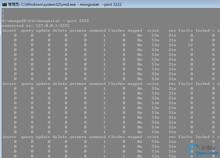

  3:mongostat
  前面那些统计信息再牛X,那也是静态统计,不能让我观看实时数据变化,还好,mongodb里面提供了这里要说的mongodstat
  监视器,这玩意会每秒刷新,在实际生产环境中大有用处,还是截张图,很有意思,是不是感觉大军压境了。

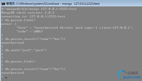

  三: 安全认证

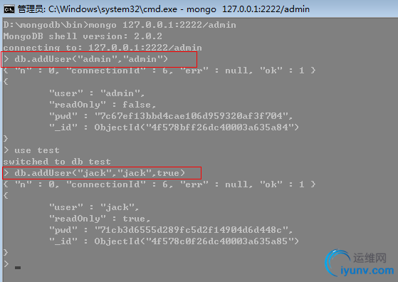

  作为数据库软件,我们肯定不想谁都可以访问,为了确保数据的安全,mongodb也会像其他的数据库软件一样可以采用用户
  验证的方法,那么该怎么做呢?其实很简单,mongodb提供了addUser方法,还有一个注意点就是如果在admin数据库中添加
  将会被视为“超级管理员”。

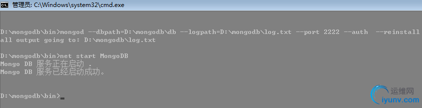

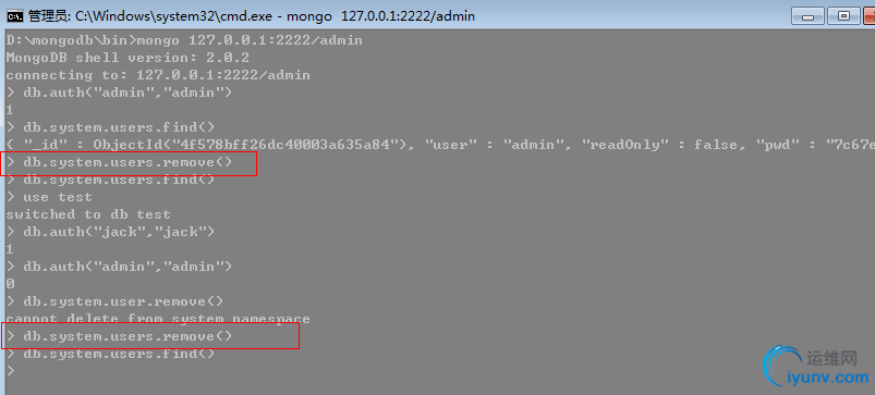

  上面的admin用户将会被视为超级管理员,“jack”用户追加的第三个参数表示是否是“只读用户”,好了,该添加的我们都添加了,
  我们第一次登录时不是采用验证模式,现在我们使用--reinstall重启服务并以--auth验证模式登录。
  好了,我们进入test集合翻翻数据看看情况,我们发现jack用户始终都是没有写入的权限,不管是授权或者未授权。

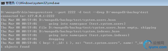

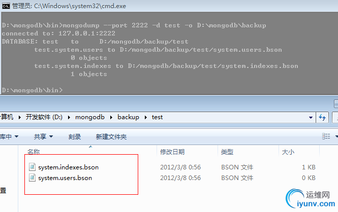

  2:mongodump和mongorestore
  这个是mongo给我们提供的内置工具,很好用,能保证在不关闭服务器的情况下copy数据。
  为了操作方便,我们先删除授权用户。
  好了,我们转入正题,这里我先在D盘建立一个backup文件夹用于存放test数据库。
  快看,数据已经备份过来了,太爽了,现在我们用mongorestore恢复过去,记住啊,它是不用关闭机器的。
  提一点的就是 drop选项,这里是说我将test数据恢复之前先删除原有数据库里面的数据,同样大家可以通过help查看。
