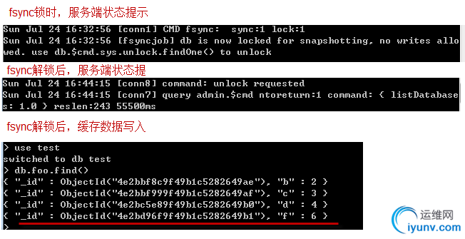

  或者可以通过fsync方式使MongoDB将数据写入缓存中,然后再复制备份
  >use admin
  >db.runCommand({"fsync":1,"lock":1})
  这个时候我往test.foo 插入了一条数据 f:6 ,在执行db.foo.find()后,并没有查到这条记录,说明记录没有直接写入数据库,而是被缓冲到缓存中了。
  备份完后,要解锁(防止这个时候停电或其它原因,导致未缓存中的数据丢失)
  >use admin
  >db.$cmd.sys.unlock.findOne()
  >db.currentOp()    如果currentOp 只返回{"inprog":[]}结果,说明解锁成功
  解锁后,缓存中的数据会写入数据库文件中,我们去查询foo结果

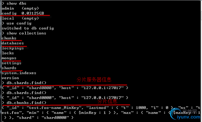

  ....bin>mongod  --port 27017 --dbpath  "e:\mongodb\data\dbs\shard27017"
  为shard27017分片服务器 创建test库foo集合,并且为foo集创建name索引
  4)连接mongos 服务器 添加shard27017分片服务器到configs服务器中
  >use admin
  >db.runCommand({addshard:"127.0.0.1:27017",allowLoacl:true})               //添加分片服务器,allowLoacl 充许本地部署 默认情况不充许本地部署多个分片的
  一旦分片添加成功,在mongos服务器中执行 show dbs就可以看到分片服务器的数据库,并且可以操作分片服务器的数据 ,下面为分片服务器的test库foo集合设置分片以及分片shard key。
  >db.runCommand({"enablesharding":"test"})     //对test库启用分片功能
  注意:需要分片的集合 的shard key必须是索引键, (我们也可以在mongos为分片foo集合创建索引)
  >db.runCommand({"shardcollection":"test.foo","key":{"name":1}})                       //数字代表排序
  至此自动分片就创建完成了,可以在mongos或configs服务器查询分片信息
  当一个分片服务器存储不够时,通过像3)方式继续添加分片服务器,monogs会自实现这些分片的集群工作。
  当需要移除分片时运行下面的命令,同时mongos路由会将此分片服务器上的信息移到其它分片上。
  >db.runCommand({"removeshard":"127.0.0.1:27017"})
