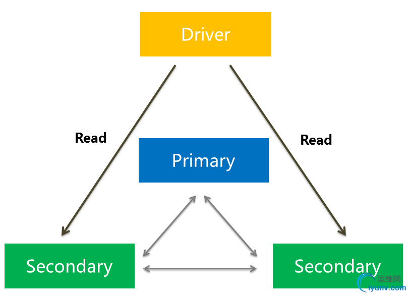

  有时候为了考虑应用程序的性能或响应性,为了提高读取操作的吞吐率,一个常见的措施就是进行读写分离,MongoDB副本集对读写分离的支持是通过Read Preferences特性进行支持的,这个特性非常复杂和灵活。以下几种应用场景可能会考虑对副本集进行读写分离:
  1)操作不影响前端应用程序,比如备份或者报表;
  2)在一个物理上分布的副本集群中,为了减少应用程序的延迟,可能会优先选择离应用程序更近的secondary节点而不是远在千里之外机房的主节点;
  3)故障发生时候能够提供一个优雅的降级。副本集primary节点宕机后再选出新的primary节点这段时间内(10秒或更长时间)能够依然响应客户端应用的读请求;
  4)应用能够容忍一定程度的数据不一致性。
  Read References:

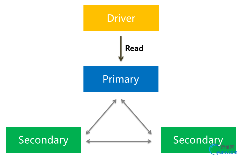

  应用程序驱动通过read reference来设定如何对副本集进行读取操作,默认的,客户端驱动所有的读操作都是直接访问primary节点的,从而保证了数据的严格一致性。
  但有时为了缓解主节点的压力,我们可能需要直接从secondary节点读取,只需要保证最终一致性就可以了。
  MongoDB 2.0之后支持五种的read preference模式:
  primary:默认,只从主节点上进行读取操作;
  primaryPreferred:在绝大部分的情形都是从主节点上读取数据的,只有当主节点不可用的时候,比如在进行failover的10秒或更长的时间内会从secondary节点读取数据。
  警告:2.2版本之前的MongoDB对Read Preference支持的还不完全,如果客户端驱动采用primaryPreferred实际上读取操作都会被路由到secondary节点。
  secondary:只从secondary节点上进行读取操作,存在的问题是secondary节点的数据会比primary节点数据“旧”。
  secondaryPreferred:优先从secondary节点进行读取操作;
  nearest:既有可能从primary,也有可能从secondary节点读取,这个决策是通过一个叫member selection过程处理的。
  MongoDB允许在不同的粒度上指定这些模式:连接、数据库、集合甚至单次的操作。不同语言的驱动基本都支持这些粒度。

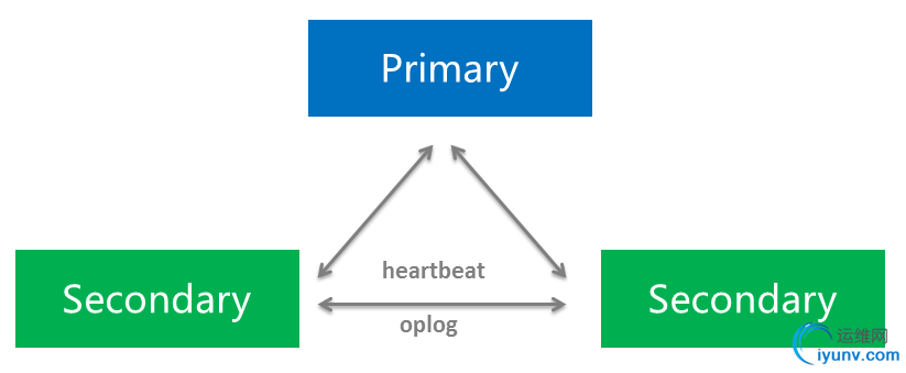

OpLog
  oplog是一种特殊的capped collection,用来滚动的保存MongoDB中所有数据操作的日志。副本集中secondary节点异步的从primary节点同步oplog然后重新执行它记录的操作,以此达到了数据同步的作用。这就要求oplog必须是幂等的,也就是重复执行相同的oplog记录得到的数据结构必须是相同的。
  事实上副本集中所有节点之间都相互进行heartbeat来维持联系,任何节点都能从其它节点复制oplog。
