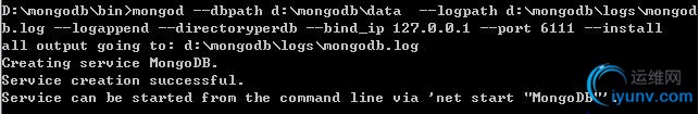

  MongoDB的安装非常简单,首先将下载后的压缩包解压至任意目录,假定为d:\mongodb,在cmd窗口中进入d:\mongodb\bin目录,
  输入:
  mongod --dbpath d:\mongodb\data  --logpath d:\mongodb\logs\mongodb.log --logappend --directoryperdb --bind_ip 127.0.0.1 --port 6111 --install
  然后执行,正常情况如下图,如出现安装错误,请检查文件权限并手工建立 dbpath目录与logpath目录:
  再执行 net start "MongoDB" 即可启动服务。

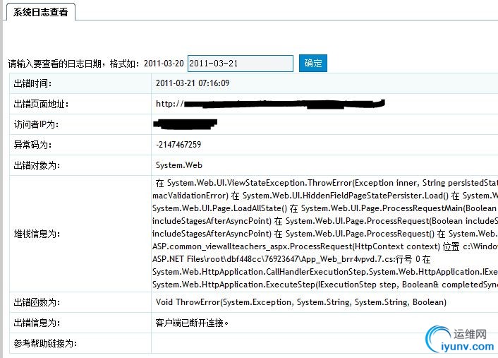

    #endregion  最终效果图如下:
