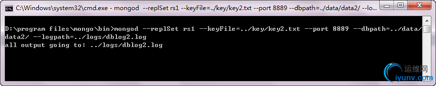

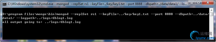

启动2个实例
mongod --replSet rs1 --keyFile=../key/key1.txt --port 8888 --dbpath=../data/data1/ --logpath=../logs/dblog1.log
mongod --replSet rs1 --keyFile=../key/key2.txt --port 8889 --dbpath=../data/data2/ --logpath=../logs/dblog2.log
参数说明
--replSet rs1副本集的名字
如图
另起一个窗口
注意:服务不能启动时,可以去日志文件中查看出现什么错.

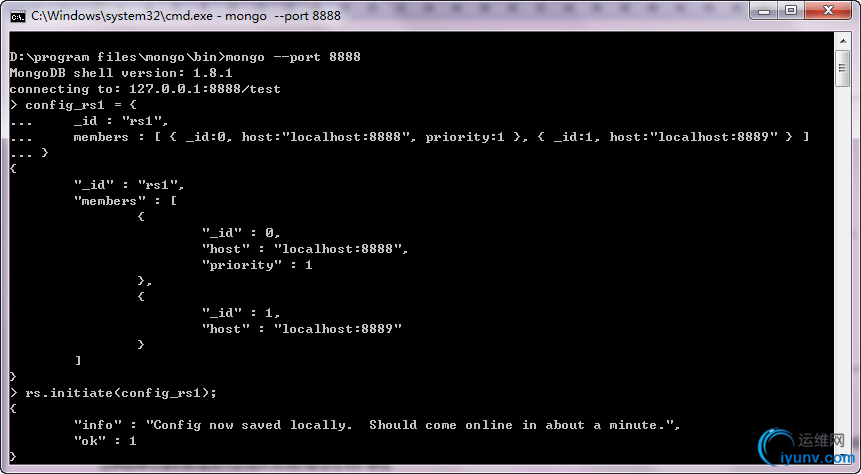

mongo --port 8888
config_rs1 = {
_id : "rs1",
members : [ { _id:0, host:"localhost:8888", priority:1 }, { _id:1, host:"localhost:8889" } ]
初始化配置
rs.initiate(config_rs1);

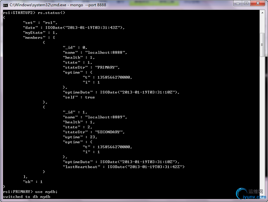

rs.status();
  可以看到当前8888的为主服务器

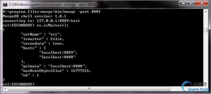

另起窗口登录从服务器
使用rs.isMaster()查看Replica Sets状态.

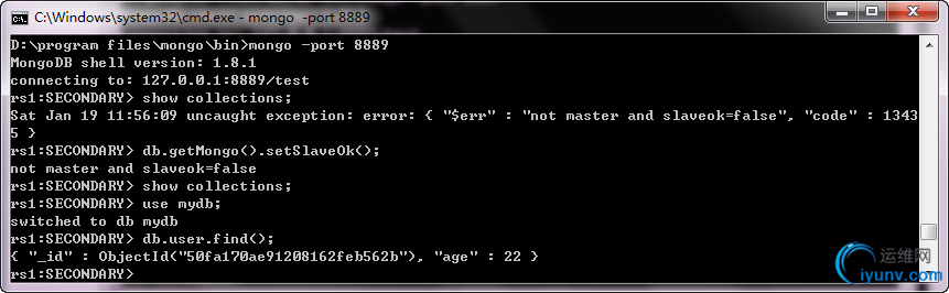

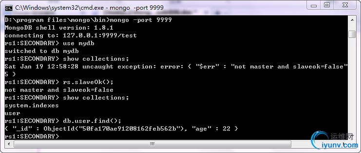

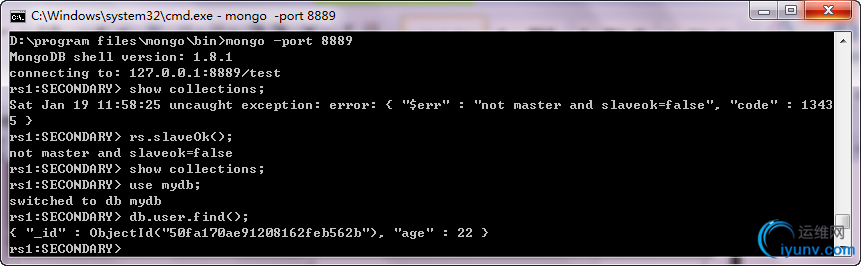

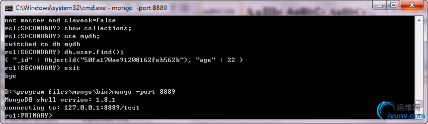

注意:在从服务器进行查询操作时报错”not master and slaveok=”false” ”说明从库不能执行查询的操作,可以让从库可以读,分担主库的压力命令如下:
db.getMongo().setSlaveOk();
或者使用rs.slaveOk()

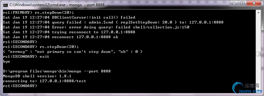

  主从切换
有时候由于种种原因,需要调整复制集中的主从角色.步骤如下
1.除了现在的主实例,和目标实例以外,其它的实例全部设为”冰冻”状态(freeze状态,即非主状态)
Eg.rs.freeze(30),将当前实例”冰冻”,其中的30单位是秒,说明30秒内这个实例不会参与primary的内部选举工作,
2.将当前主库的实例降级(stepDown)
Eg.rs.stepDown(30),将当前主库实例”降级”30秒.
3.上面的操作结束后,用rs.status查看复制集的状态.
过程很简单,其它的不参与选举,自己降级,目标机肯定优先级就提升了,成为了主库.

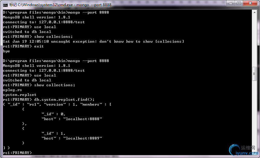

在local库中不仅有主从日志oplog.rs,还有一个集合用于记录主从配置信息system.replset,通过执行”db.system.replset.find()”命令查看复制集的配置信息

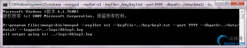

D:\program files\mongo\bin>mongod --replSet rs1 --keyFile=../key/key3.txt --port 9999 --dbpath=../data/data3/ --logpath=../logs/dblog3.log

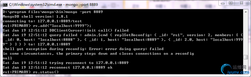

然后添加此新节点到现有的replica collection中.
rs1:PRIMARY> rs.add("localhost:9999");
可以使用rs.status()查看复制集状态,新增的节点已经添加成功

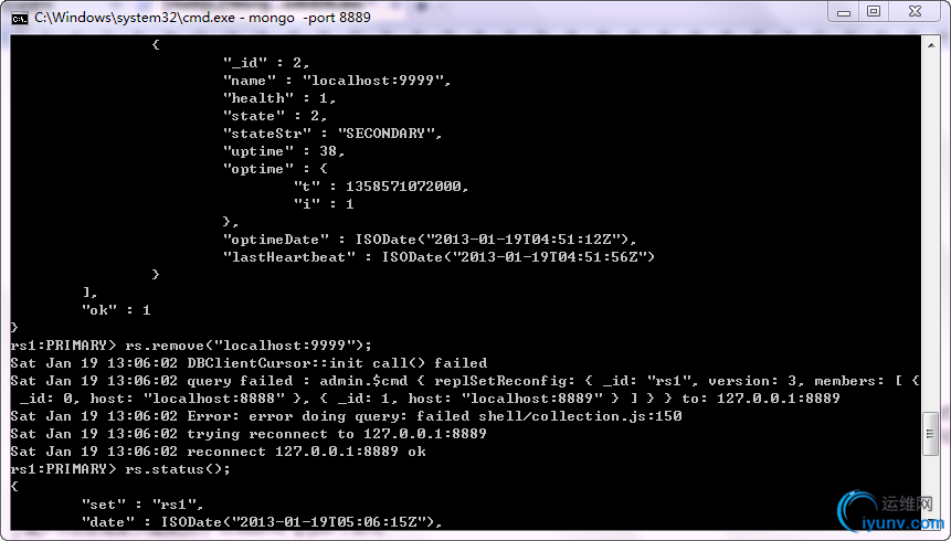

减少节点很简单,只需要执行”rs.remove(“ip:port”)”即可.
例如,将实例中的9999节点移除.
可以通过rs.status()查看移除后的状态members成员中已经没有9999节点了.
