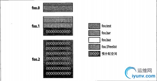

  如图:
  数据库foo有3个数据文件,其中第3个是预分配的空文件.前两个数据文件被分成几个数据域,属于几个不同的命名空间
  每个命名空间可以有几个不同的数据域,在磁盘上不必连续.类似于数据库的数据文件,每次新分配的命名空间
  的数据域大小也会增加.这是为了平衡命名空间浪费的控件和尽量让一个命名空间的数据连续做出的这种.
  图中还有个特殊的命名空间$freelist,存放这不再使用的数据域(如删除集合或索引产生的数据域).
