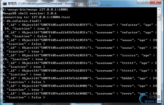

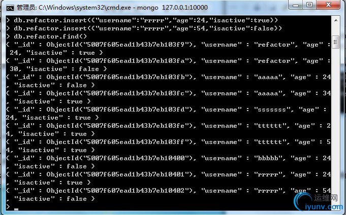

  现在向主节点服务器添加数据:
  在从节点服务器查询数据:
  所有的从节点都从主节点复制内容.

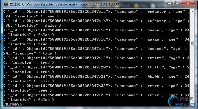

  在活跃节点中添加数据:
  在备份节点查询,会出现
  error: { "$err" : "not master and slaveok=false", "code" : 13435 }错误.
  执行如下语句:
  db.getMongo().setSlaveOk()
