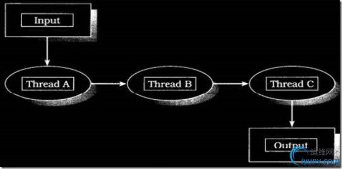

    POSIX多线程的使用方式中, 有一种很重要的方式-----流水线(亦称为“管道”)方式,“数据元素”流串行地被一组线程按顺序执行。它的使用架构可参考下图:
  以面向对象的思想去理解,整个流水线,可以理解为一个数据传输的管道;该管道中的每一个工作线程,可以理解为一个整个流水线的一个工作阶段stage,这些工作线程之间的合作是一环扣一环的。靠输入口越近的工作线程,是时序较早的工作阶段stage,它的工作成果会影响下一个工作线程阶段(stage)的工作结果,即下个阶段依赖于上一个阶段的输出,上一个阶段的输出成为本阶段的输入。这也是pipeline的一个共有特点!

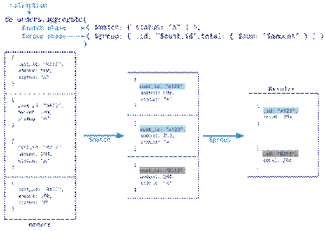

    管道是由一个个功能节点组成的,这些节点用管道操作符来进行表示。聚合管道以一个集合中的所有文档作为开始,然后这些文档从一个操作节点 流向下一个节点 ,每个操作节点对文档做相应的操作。这些操作可能会创建新的文档或者过滤掉一些不符合条件的文档,在管道中可以对文档进行重复操作。
  先看一个管道聚合的例子:

  2.$match: 滤波操作,筛选符合条件文档,作为下一阶段的输入
  $match的语法和查询表达式(db.collection.find())的语法相同
  db.articles.aggregate( [
  { $match : { score : { $gt : 70, $lte : 90 } } },
  { $group: { _id: null, count: { $sum: 1 } } }
  $match用于获取分数大于70小于或等于90记录,然后将符合条件的记录送到下一阶段$group管道操作符进行处理。
