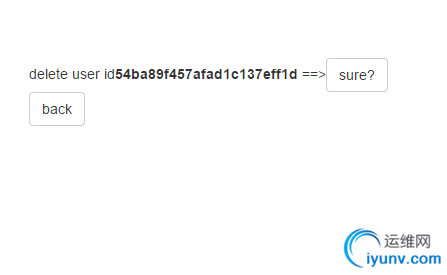

  完成的结果图是这样的:

  界面的主要路由有首页,删除,添加,更新,这个四个, 我们要注意一下, 这里有个坑就是, 数据库中查询的id要通过 new ObjectId(id) 进行实例化以后的id, 你单单传一个字符串id是一点用都没有的:
