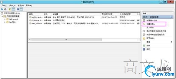

开始运行Taskschd.msc
新建任务计划

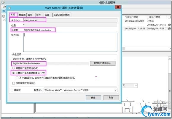

设置计划任务名称及运行所有者,在此我们使用本地administrator及设置不管用户是否登陆都要运行

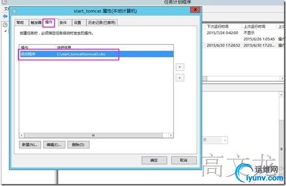

添加操作,选则执行脚本

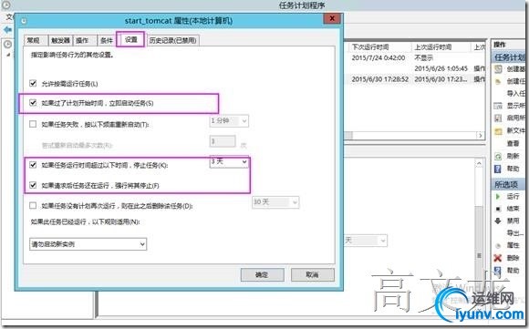

添加设置
运行完成
