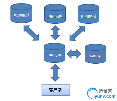

分片逻辑图
  上节搭建的分片集群从逻辑上看如下图所示:
  :可以普通的mongod进程,也可以是副本集。但是即使一片内有多台服务器,也只能有一个主服务器,其他的服务器保存相同的数据。
  mongos路由进程:它路由所有请求,然后将结果聚合。它不保存存储数据或配置信息。
  配置服务器:存储集群的配置信息。
  整个分布式的集群通过mongos对客户端提供了一个透明统一的接口,客户端不需要关系具体的分片细节,所有分片的动作都是自动执行的,那是如何做到透明和自动的。

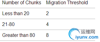

  平衡:如果存在多个可用的分片,只要块的数量足够多,MongoDB就会把数据迁移到其他分片上,这个迁移的过程叫做平衡。Chunks默认的大小是64M200M,查看config.settings可以看到这个值:
  只有当一个块的大小超过了64M200M,MongoDB才会对块进行分割(但根据我的实践2.4版本块分割的算法好像并不是等到超过chunkSize大小就分割,也不是一分为二,有待继续学习),并当最大分片上的块数量超过另一个最少分片上块数量达到一定阈值会发生所谓的chunk migration来实现各个分片的平衡 (如果启动了balancer进程的话)。这个阈值随着块的数量不同而不同:
  这带来一个问题是我们测开发测试的时候,往往希望通过观察数据在迁移来证明分片是否成功,但64M200M显然过大,解决方法是我们可以在启动mongos的时候用—chunkSize来制定块的大小,单位是MB。

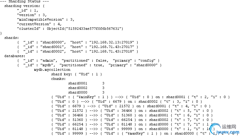

  Note:通过sh.status()可以很直观的查看当前整个集群的分片情况,类似如下:

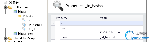

  MongoDB的哈希分片使用了哈希索引:
  哈希分片仍然是基于范围的,只是将提供的片键散列成一个非常大的长整型作为最终的片键。官方文中描述如下:
