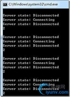

  把注释语句去掉,看看运行的情况:
  这个方法中会根据连接状态改变来改变服务器的状态,在连接上数据库之后,由于SlaveOk进入了黑体的语句,instances其中已经有一个状态是Connected的项了,但是由于i又不是IsSecondary也不是IsPassive,因此不能满足条件,直接变为了state = MongoServerState.Disconnected。也就是对于SlaveOk每次都是不能认为数据库已连接,每次都是重新连接!从图中可以看到,每次最后都转到了state = MongoServerState.Disconnected,其实应该是运行state = MongoServerState.Connected。我想这里作者的意思大概是为了增加一个SlaveOk的判断吧,而对于Slave的情况,IsSecondary和IsPassive都为false的,那么我把黑体代码改为如下:
