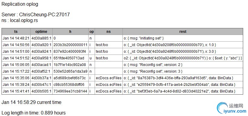

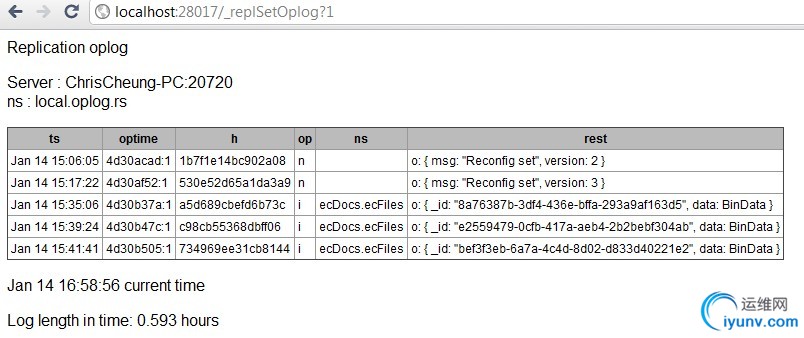

  插入一张图片后,到http://localhost:28017/_replSet  optime列的链接查看数据库的日志,可以看出两台服务器都插入了同样的记录,如下图:
