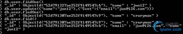

db.user.update({"name":"jun12"},{"$set":{"email":"jun@126.com"}})
  使用$set修改器向name为jun12的文档里添加或修改键email为jun@126.com
  详细如下图

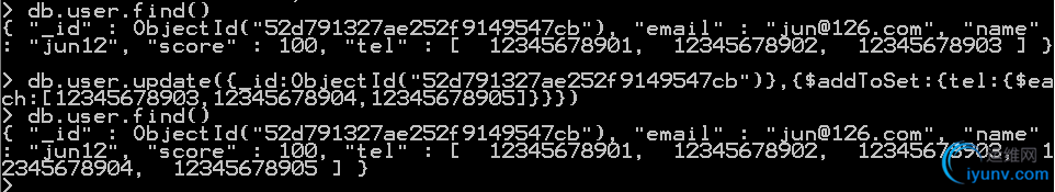

5."$each"修改器
  "$each"用来循环,与"$addToSet"结合使用,可以不重复的插入多个元素。
db.user.update(
  {_id:ObjectId("52d791327ae252f9149547cb")},
  {$addToSet:{tel:{$each:[12345678903,12345678904,12345678905]}}}
  详细如下图
