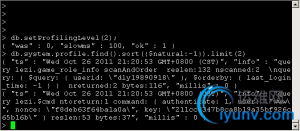

使用profiler
DSC0001.png 类似于MySQL的slow log, MongoDB可以监控所有慢的以及不慢的查询。
  Profiler默认是关闭的,你可以选择全部开启,或者有慢查询的时候开启。
view source
http://tech.lezi.com/wp-content/plugins/syntax-highlighter-and-code-prettifier/scripts/clipboard.swfprint?
1> use test
2switched to db test
3> db.setProfilingLevel(2);
4{"was" : 0 , "slowms" : 100, "ok" : 1} // "was" is the old setting
5> db.getProfilingLevel()
62
  查看Profile日志
view source
1> db.system.profile.find().sort({$natural:-1})
2{"ts" : "Thu Jan 29 2009 15:19:32 GMT-0500 (EST)" , "info" :
3"query test.$cmd ntoreturn:1 reslen:66 nscanned:0 query: { profile: 2 } nreturned:1 bytes:50" ,
4"millis" : 0} ...
  3个字段的意义
  • ts:时间戳
  • info:具体的操作
  • millis:操作所花时间,毫秒
  不多说,此处有官方文档。注意,造成满查询可能是索引的问题,也可能是数据不在内存造成因此磁盘读入造成。

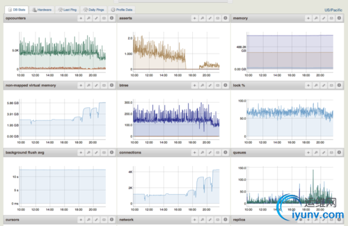

使用Web控制台
DSC0002.png Mongodb自带了Web控制台,默认和数据服务一同开启。他的端口在Mongodb数据库服务器端口的基础上加1000,如果是默认的Mongodb数据服务端口(Which is 27017),则相应的Web端口为28017
  这个页面可以看到
  • 当前Mongodb的所有连接
  • 各个数据库和Collection的访问统计,包括:Reads, Writes, Queries, GetMores ,Inserts, Updates, Removes
  • 写锁的状态
  • 以及日志文件的最后几百行(CentOS+10gen yum 安装的mongodb默认的日志文件位于/var/log/mongo/mongod.log)
  可以参考右边的截图
