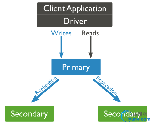

  Primary节点接收客户端所有的写操作,整个副本集只会有一个primary节点。MongoDB副本集提供严格的一致性。主节点将所有的操作写入一个叫oplog的capped collection(这个collection的大小一般为磁盘剩余空间的5%,不同的系统可能不一样,详见http://docs.mongodb.org/manual/core/replica-set-oplog/)中,secondary节点通过复制oplog并执行oplog中的所有操作,因为对oplog的执行是幂等的,所以secondary节点上的数据可以保持和primary节点一样,当然这有一个“追赶”(catch up)的过程,会存在一定的落后(Lag)有时候因为网络延迟或宕机导致从节点永远赶不上主节点,这时候需要采取人为的干预了(后面会说到Resyncing Member of Replica Set)。
  默认所有的读操作也是走的primary节点,当然客户端可以选择从secondary节点进行读取操作以减小主节点的压力(后面会对读写分离有详细说明)。

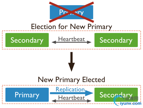

  各个节点之间是通过心跳机制来维持联系的,当主节点无法和集群中其他节点通信超过10秒,集群会从剩下的节点中选择一个secondary作为primary,这个过程叫做选举(election),每个secondary节点都有一个优先级priority来参与投票(也可以有没有投票权的secondary节点),priority值越大就越优先成为主节点(所有的节点可以有相同的优先级,默认值都是1)。election的策略不仅仅就是根据priority值来,会综合很多其他的因素。总之MongoDB通过heartbeat和election机制实现了自动的Failover:

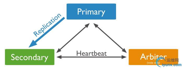

  副本集要求参与选举投票(vote)的节点数为奇数,这很容易理解。当我们实际环境中因为机器等原因限制只有两个(或偶数)的节点,这时为了实现Automatic Failover引入另一类节点:仲裁者(arbiter),仲裁者只参与投票不拥有实际的数据,因此它对物理资源要求不严格。

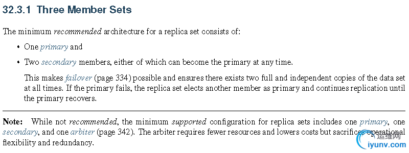

简单副本集的搭建
  官方建议的最小化的副本集为Three Member Sets,一个primary和两个secondary。我们先就搭建一个这样的测试环境。

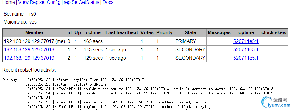

  跟启普通的mongod进程基本相同,不同的跟了--replSet选项,rs0是该副本集的名称。--rest参数是打开web监控页面,比如我们这里监听37017端口,则打开http://192.168.129.129:38017/(mongod端口加上1000)就可以看到这个mongodb数据库进程的信息,如果是副本集就能查看整个副本集的相关信息。

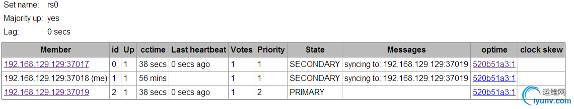

  然后执行:
1.    rs0:PRIMARY> rs.reconfig(cfg)
  注意:执行rs.reconfig()命令会强制整个副本集集群进行一次election,这样priority较高的37019节点便成了primary节点:
  整个election过程需要一点时间,在这之间整个集群的所有节点都是secondary

  仲裁节点的作用
  通过实际测试发现,当整个副本集集群中达到50%的节点(包括仲裁节点)不可用的时候,剩下的节点只能成为secondary节点,整个集群只能读不能写。比如集群中有1个primary节点,2个secondary节点,加1个arbit节点时:当两个secondary节点挂掉了,那么剩下的原来的primary节点也只能降级为secondary节点;当集群中有1个primary节点,1个secondary节点和1个arbit节点,这时即使primary节点挂了,剩下的secondary节点也会自动成为primary节点。因为仲裁节点不复制数据,因此利用仲裁节点可以实现最少的机器开销达到两个节点热备的效果。

  我们打开http://192.168.129.129:38017/可以看到整个副本集的相关信息:
  至此一个简单的用于开发和测试Three Member Sets就搭建完成了。下节会在此基础上做一些简单的数据测试。
