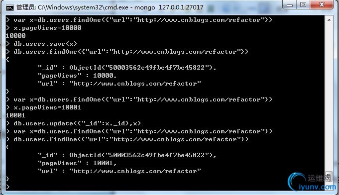

  4.save shell
  save是一个shell函数,可以在文档不存在时插入,存在时更新.它只有一个参数:文档.要是这个文档有
  "_id"键,save会调用upsert,否则会调用插入.程序员可以很方便的使用这个函数在shell中修改文档
  可以看出db.users.save(x)和db.users.update({"_id":x._id},x)效果是一样的.

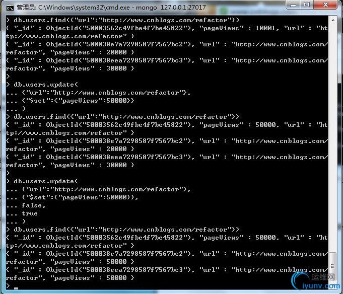

  5.更新多个文档
  默认情况下,更新只能对符合条件的第一个文档执行操作.要使有多个符合条件文档都得到更新,可以设置update的
  第四个参数为true.
  只会更新第一个匹配项
  db.users.update(
  {"url":"http://www.iyunv.com/refactor"},
  {"$set":{"pageViews":50000}}
  更新所有匹配项
  db.users.update(
  {"$set":{"pageViews":50000}},
  false,
  true
  注意:以后可能会更改update的行为(服务器可能默认会更新所有匹配的文档,只有第四个参数为false的时候才会更新
  第一个文档),所以建议每次都显示表明要不要进行多文档更新.
  想要知道多文档更新到底更新了多少文档,可以用getLastError命令,键"n"的值就是要的数字.
