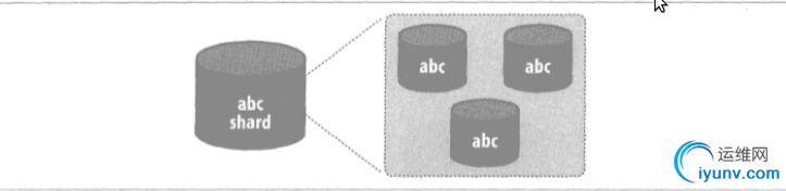

分片(shard)是集群中存储集合数据子集的一台或者多台服务器。在生产环境中一个分片通常是一个副本集(replica set)
