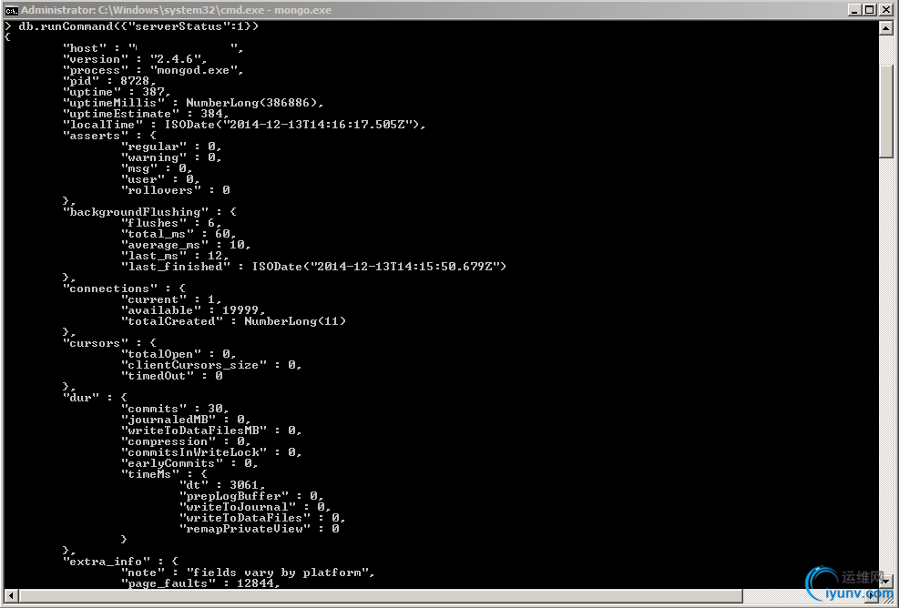

  作为管理员,一定要监控服务器的运行状态。在MongDB中,有三种方式进行服务器状态监控
  • MongDB服务器启动时,会一个简单的http服务器,http服务器的端口是MongDB服务器端口加1000.  注:如果启动MongDB服务时,加上"--rest"选项,就可以使用状态监控页面中的链接,查看命令列表,查看副本集状态等等
  • 在MongoDB shell中,可以通过运行"db.runCommand({"serverStatus ":1})"命令来查看MongoDB服务器的当前状态。  通过serverStatus命令得到的是一个静态结果。结果中的字段含义请参考MongoDB文档。
  • 在MongoDB的bin文件夹中,有一个"mongostat.exe"程序,通过这个程序可以得到MongoDB服务器的实时状态。  通过"mongostat.exe --help"可以查看它支持的参数选项
