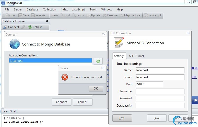

  四、设置完admin账户后开启带权限参数的MongoDB服务在可视化管理器中管理用户权限
  在windows下我使用了MongoVUE可视化管理工具。建立新连接:
  之前启动不带auth参数的服务时,不添加用户名密码连接是可以连接的,因为设置了auth参数所以这里必须添加用户名和密码;把上面设置的admin用户sa填入就可以连接上了。 连接上之后打开一个库,里面有个Users设置
  这里可以对某一个库进行用户的添加删除修改等操作,这是最高权限的admin视图,如果用test库的test用户登录的话,视图就只能看见test库了 DSC0002.jpg
