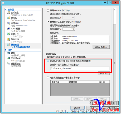

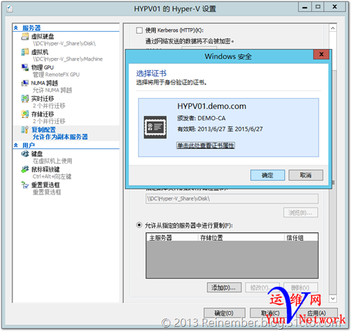

然后我们在Hyper-V设置中找到复制配置选项卡,然后在右边我们选择启用此计算机作为副本服务器。并勾选使用基于证书的身份验证HTTPS,并单击选择证书。
然后选择一个适用于Hyper-V复制功能的证书,然后单击确定。
然后在授权和存储位置选择允许从任何经过身份验证的服务器中进行复制。并指定虚拟机复制的存储位置,可以是SMB共享存储的位置,也可以是Hyper-V主机中的存储位置。
确认无误后,单击应用或确定来使我们的设置生效。

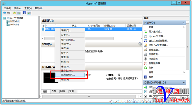

然后我们找到需要启用复制功能的虚拟机,然后单击右键选择“启用复制”。

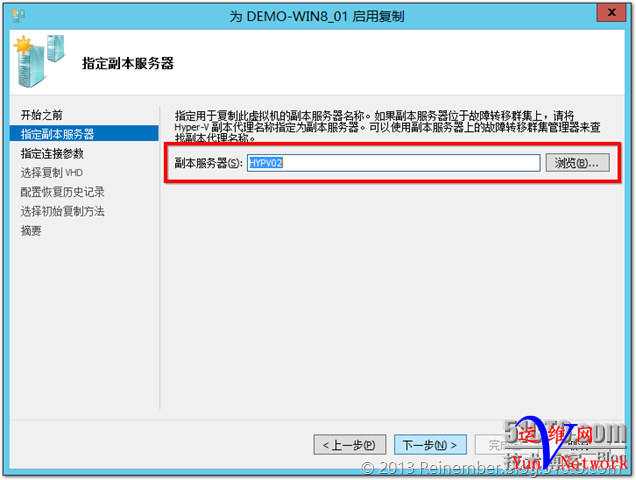

然后在启用复制功能向导中,我们需要指定副本服务器,我们可以单击浏览,找到副本服务器。
然后我们在此需要选择复制所使用的连接类型,由于我们的副本服务器已经启用了HTTPS连接选项,所以这里我们只能选择HTTPS。

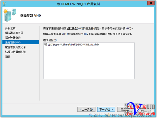

然后会让我们选择需要复制的虚拟磁盘,由于我的虚拟机只有一个磁盘,所以就选择这块磁盘就好了。

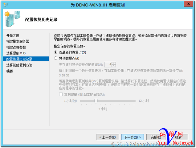

接下来是配置回复历史记录,默认情况下是可以创建多个恢复点,每个恢复点均是一个快照,如果选择超过1个恢复点,在进行虚拟机复制的时候会滚动式的更新恢复点。在选择多个恢复点时,Hyper-V会自动的计算额外的快照需要多大的额外空间,从而我们可以更容易的判断虚拟机的存储需求。

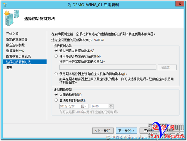

完成之后我们需要设置选择初始复制方法,这里我们可以选择通过网络进行复制,也可以使用外部介质来进行发送,如果副本服务器上现有需要复制的虚拟机的原始副本,可以选择此选项,这样可以节省很多复制所需要的带宽。
在下方可以指定初始的复制计划,比如我们可以定一个凌晨的时间,从而避免高峰期时的带宽和性能压力。
完成以上设置后,我们在摘要步骤中看到当前的虚拟机复制设置,确认没有问题后单击完成即可按照设置开始初始的虚拟机复制。

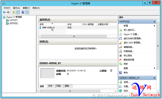

与实时迁移和虚拟机移动功能不一样,我们完成虚拟机的复制向导配置后悔返回Hyper-V管理器,我们可以看到虚拟机的复制进度和任务状态。
稍待片刻后,我们切换到副本服务器,就可以看到已经复制完成的虚拟机,正常情况下状态应该为关机。

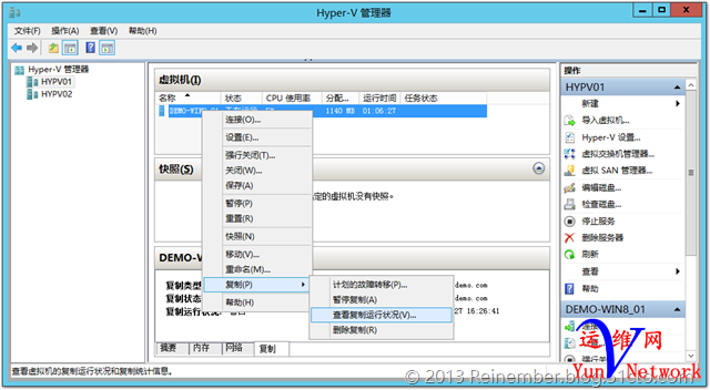

在虚拟机复制的过程中,主要分3个阶段2%、30%、99%,也就是在这三个阶段的时候会消耗比较长的时间,在初始复制完成之后,便会定期的开始复制更改和合并操作。在开启复制功能后,我们可以在主虚拟机服务器或者副本服务器上随时查看虚拟机的复制状态。
右键开启复制功能的虚拟机,可以看到复制功能的子菜单,在子菜单中可以选择查看复制运行状况。
在虚拟机复制运行状况对话框中我们可以看到很多信息,包括当前的主服务器、副本服务器,复制状态,然后详细的统计信息,并且可以看到上次同步时间、尚未复制的数据大小等内容。如果需要,可以进行实时的刷新和重置统计信息。
