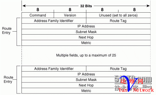

RIPv2
RIPv2的消息格式
Command:取值1和2,1表示为请求消息,2表示响应消息。
Version:对于RIPv2,该字段为2.
Address Family Identifier:对于IPv4,该项总是设置为2。
Route tag:提供这个字段用来标记外部路由或重新分配到RIPv2协议中的路由。默认情况是使用这个16位的字段来携带外部路由选择协议注入到RIP中的路由的自主系统号。
IP Address:路由条目的IPv4地主,它可以是主网络地址、子网地址或主机路由。
Subnet Mask:是一个32位的掩码,用来表示IPv4地址的网络和子网部分。
Next Hop:如果存在的话。它表示一个比通告路由器的地址更好的下一跳地址。
Metric:是一个在1-16之间的跳数
RIPv2 报文
RIPv2使用组播(224.0.0.9)发送路由更新,RIPv2更新带掩码。
