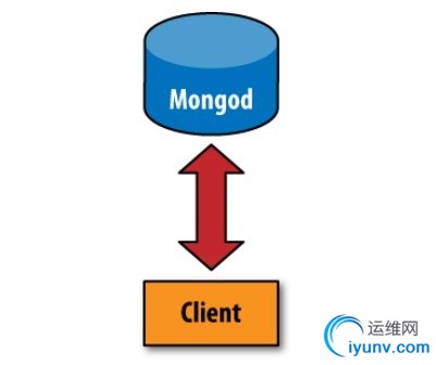

  4、  未分片和分片Client反问mongod 的区别如下图。
  未分片客户端的连接                                                       分片后客户端的连接

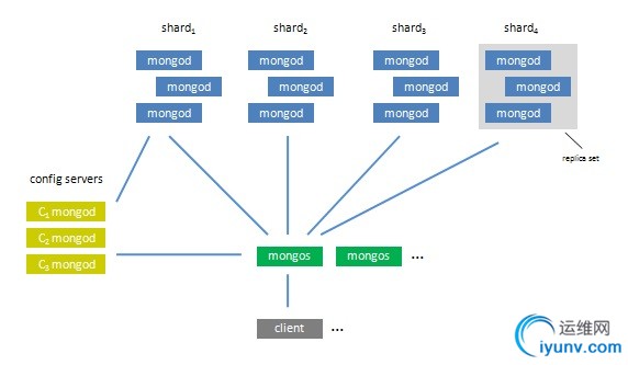

  一.         整体架构
  说明:
  1.        由于config servers非常重要,建议使用3个config servers,但是可以只是用一个config servers。
  2.        一个较好的Auto Sharding解决方案是将每个一shard(分片)定为一个Replica Sets(复制集)。一个Replica Sets由若干个mongod instance组成,在这个集合中,所有的instance的数据相同,这使得即使有某一台机子当掉了,其它机子还是可以正常运行,而且这部分的控制是由Mongo自动完成的,因而尽可能地减少了因当机而产生的错误及人工处理的部分。而Sharding是可以将庞大的数据库拆分为几个部分分别发放到每一个shard,一来降低了单一一台服务器的压力,同时通过减少潜在的损失比例来提高效率。也就是说一个基于Replica Sets的Auto Sharding结构,可以把一个完整而且庞大的数据库根据个人定制,拆分到若干个服务器集合,每个服务器集合中的服务器群又相互保持数据同步,所以除非一个服务器集合中的所有服务器都当掉了,否则某台或几台的当机对数据库的影响是微忽其微的。
  3.     一个完整的Auto Sharding功能的实现需要用到mongod和mongos,其中mongos作为真正的应用接口,数据的输入输出都应经过它。然后还需要一个或多个config server(建议是三个),它是mongod,但它不会用来存储应用程序的数据库,通俗的来说而是存放了这整个结构的配置属性,mongos会从config server中读取配置来进行工作。最后是真正会存储数据的mongod们,它们按组分为若干个Replica Sets,用来存放mongos拆分下来的各个sharding。
  4.     Config服务器存储着集群的metadata信息,包括每个服务器,每个shard的基本信息和chunk(后面介绍)信息Config服务器主要存储的是chunk信息。每一个config服务器都复制了完整的chunk信息。
  5.     Set up a Sharded Cluster(一开始就允许shard)的步骤。详细命令介绍参考
(http://docs.mongodb.org/manual/administration/sharding/#list-databases-with-sharding-enabled)
  a)      Create data directories for each of the three config server instances.
  b)      Start the three config server instances.
  c)      Start a mongos instance.
  d)      Connect to one of the mongos instances.
  e)      Add shards to the cluster.
  f)       Enable sharding for each database you want to shard.OR Enable sharding on a per-collection basis.

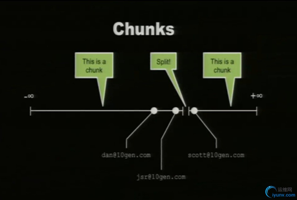

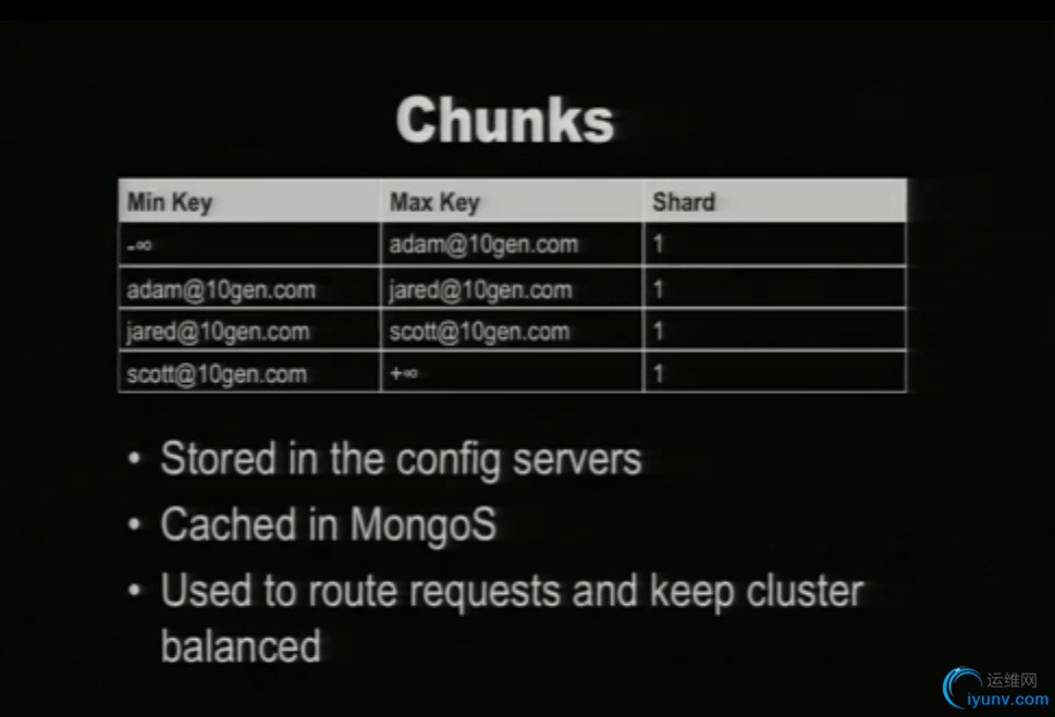

  四.         Chunks
  说明:
  1.     Chunk是一个来自特殊集合中的一个数据范围,(collection,minKey,maxKey)描叙一个chunk,它介于minKey和maxKey范围之间。例如chunks 的maxsize(默认值是64M)大小是100M,如果一个文件达到或超过这个范围时,会被切分到2个新的chunks中。当一个shard的数据过量时,chunks将会被迁移到其他的shards上。同样,chunks也可以迁移到其他的shards上。
  2.     Chunk包括了Shard Key取值在minKey和maxKey之间一组文档集合,但Chunk并不存放实际数据。整个MongoDB的chunk元信息存放在config数据库的chunks Colecttion中。
  3.     当Chunk的大小达到maxsizeMongoDB会根据minKey和maxKey的一个中间值将一个Chunk分裂(Split)为两个Chunk,分裂完毕后,MongoDB会根据各个Shard的负载情况,决定是否将新Chunk移动到其他Shard。

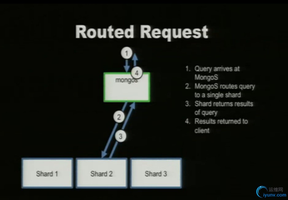

  六.         Routed Request
  说明:
  1.     命令到达mongos,mongos判断出了query指向某个shard,将命令直接指向该shard并得到results并返回给用户。
