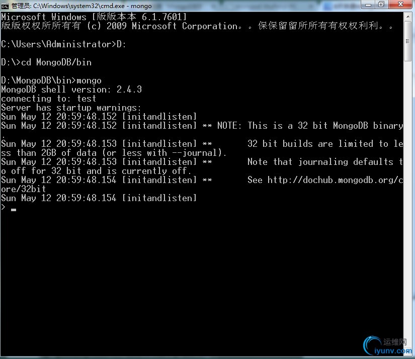

6、在不关闭第4步的命令框的前提下,Win+R在调出一个命令框
  输入  D:
  输入  cd MongoDB\bin
  输入  mongo
  即可连接上MongoDB的test数据库  (本机为32为Win7系统)

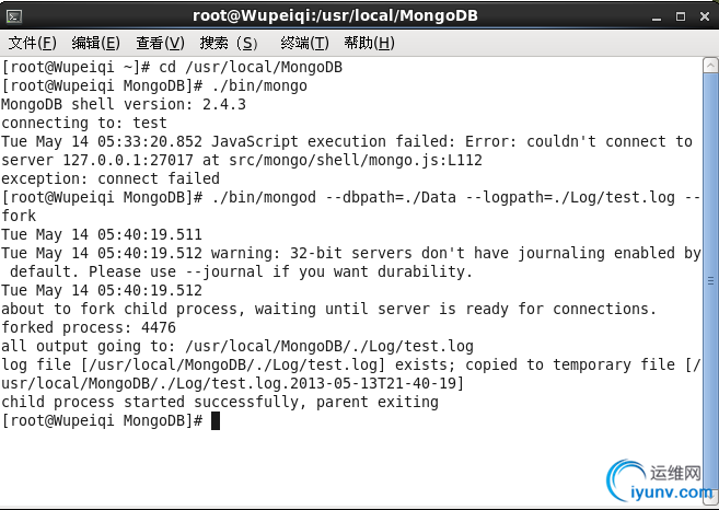

7. MongoDB数据库服务后台运行,需要利用fork参数,但同时必须要和logpath在一起用,来指定日志的位置,之后就可以关闭窗口,MongoDB服务就会在后台运行了
  输入  ./bin/mongod --dbpath=./Data --logpath=./Log/test.log --fork
  如果在logpath参数后面在加一个logappend表示日志追加,默认情况下是覆盖的
  输入  ./bin/mongod --dbpath=./Data --logpath=./Log/test.log --logappend --fork
  后台运行:如下图
